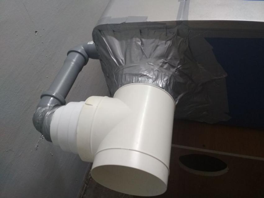

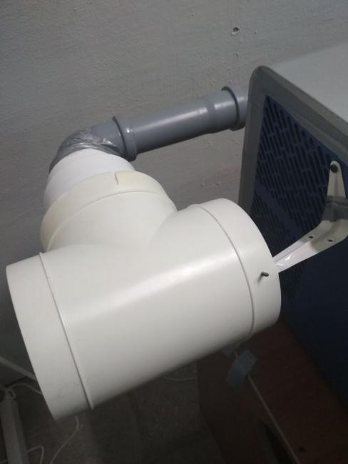

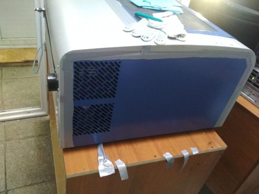

Стандартная вытяжка не спасает, сбоку корпуса с права и слева стоят по две вентилятора задача их охлаждение лазера или вытяжка гари толком не понимаю но функция ясна выход воздуха и нутри гравера что не делал все равно в офис тянет гарью! Решил к этим четырем вентиляторам сделать герметичную вытяжку! Вопрос такой я же ничего не нарушаю в конструкции? Только лучше будет станку если будет герметично и мощно забирать воздух! из мест от куда его выдувает

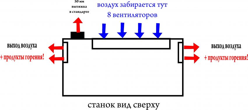

Если не секрет, а где у вашего станка приток? И почему стоит труба 50мм?

Схему нарисовал  (приток синие стрелочки)

1 Кто и зачем ставил принудительную приточку?
2 Какова производительность новой приточки?
3 Какова производительность вытяжки?
Вентрешетки сбоку это охлаждение БП, ВВБП и драйверов.
Труба 50мм на вытяжку это мягко говоря очень мало. Так что пока Вы пытаетесь надуть станок. Если использовать гелий для притока, то получится аэростат.

Эта система -кошмар, если мягко сказать
Поставьте просто вытяжку по мощнее ... А то точно взлетит)
Пока работают ваши (8) вентиляторы будете дышать продуктами горения. Отключите их...

о боги! Отключить вентиляторы ну и совет. Я станок хочу не надуть а сдуть  и вместе с ним запах убрать который изо всех щелей тянет
Если Вы создаете в рабочей зоне избыточное давление, а станок не герметичен. Угадайте с трех раз куда денутся излишки давления?

серьёзно - очень жёстко, вентилятор с виду 150-200 мм диаметр, и сразу же перекрыть его трубой на 50 мм, я не смеюсь

Как вам уже примерно намекнули -  нужно для начала выяснить, какой объём воздуха приточной получается, иначе из-за маленького диаметра выходной трубы весь объём не успевает удалиться из станка и будет сочиться из всех щелей.
Но вангую, что приточный объём вам выяснить не удастся, поэтому самым оптимальным будет убрать приточные вентиляторы,
поставить трубу на 150мм  взамен 50мм на выход и уже к ней подключить отдельную вытяжку, которую можно вынести хоть на улицу (будет ещё и тишина внутри).  Дополнительные боковые вентиляторы (если они не обдувают электронику) можно отключить, а отверстия заглушить (либо вместо одного из отверстий подключать выход, если место штатного выхода (50мм который) увеличить до 150 нельзя) и будет счастье.
