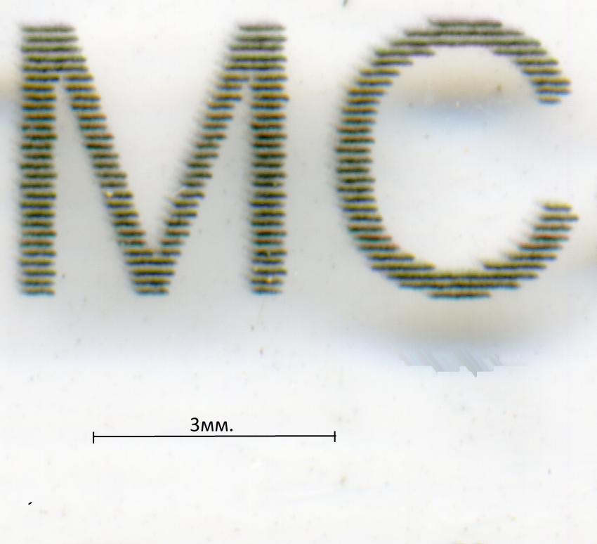

Здравствуйте! Подскажите какого типа лазер нужен что бы получить такую точность гравировки. Материал пластик акрил, поликарбонат. Может ли это сделать диодный лазер, СО2. или нужен волоконный. Тип механики станка? Толщина линии 0,04 -0,05 мм.  Всем откликнувшимся Спасибо!
я могу ошибиться, но судя по фото, делали на обычной СО, двунаправленная гравировка по оси Х с большим шагом..

Нет толщина линии указана верно, высота букв 3,2 мм. Это фотоскан с детали разрешение 12800dpi.
В 18.03.2018 в 19:05, Svin O`Ham сказал:
CO2 лазер сможет сделать  такую тонкую линию? И позволит ли механика станка такой шаг. (шаг примерно 0,1 мм)? Почему буквы черные? (краска никакая не вносилась -это точно!)
сможет, но только  с гальво головой и хорошей линзой
короткофокусная линза, небольшая мощность лампы.. а буквы чёрные , из-за того, что рез на большой скорости + слабая мощность

Для такой тонкой гравировки нужен волоконный маркер с линзой под фокусное расстояние не больше 254мм, и размером поля около 175х175мм пятно на такой линзе будет около 45мкм - 0,045мм. По материалам нужно смотреть, не все пластики хорошо обрабатываются. Цена на качественный маркер Российской сборки будет около 552т.р + всякие плюшки в комплекте, типа педали, поворотки, подвижного стола, русского софта и оригинальной платы EZCAD, с обновляемым ПО. Источник будет оригинальный RAYCUS 20Вт.
Со2 не даст такой толщины пятна даже на малых мощностях и короткофокусной линзе. Теоретически это возможно, но почти нереально на практике.
Маркеры дешевле 500т это барахло на поддельной копии платы Ezcad и источнике MaxPhotonics.

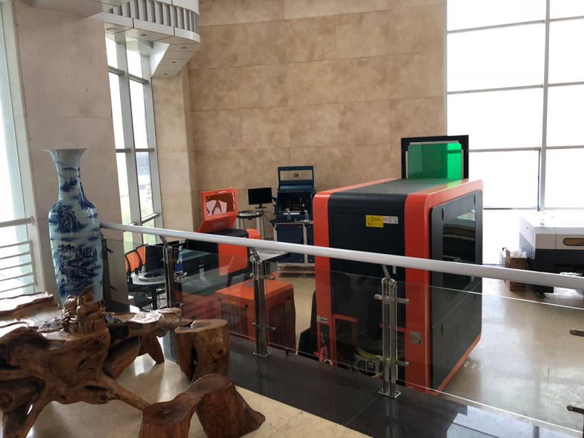

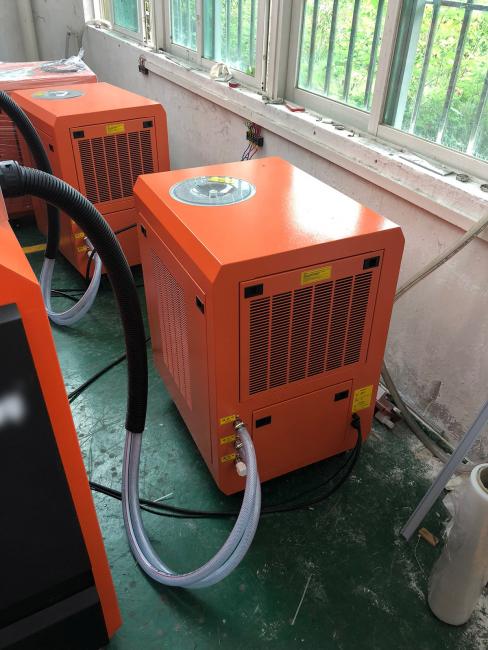

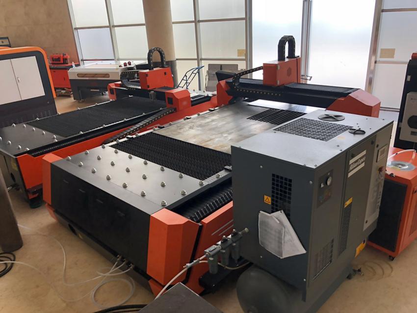

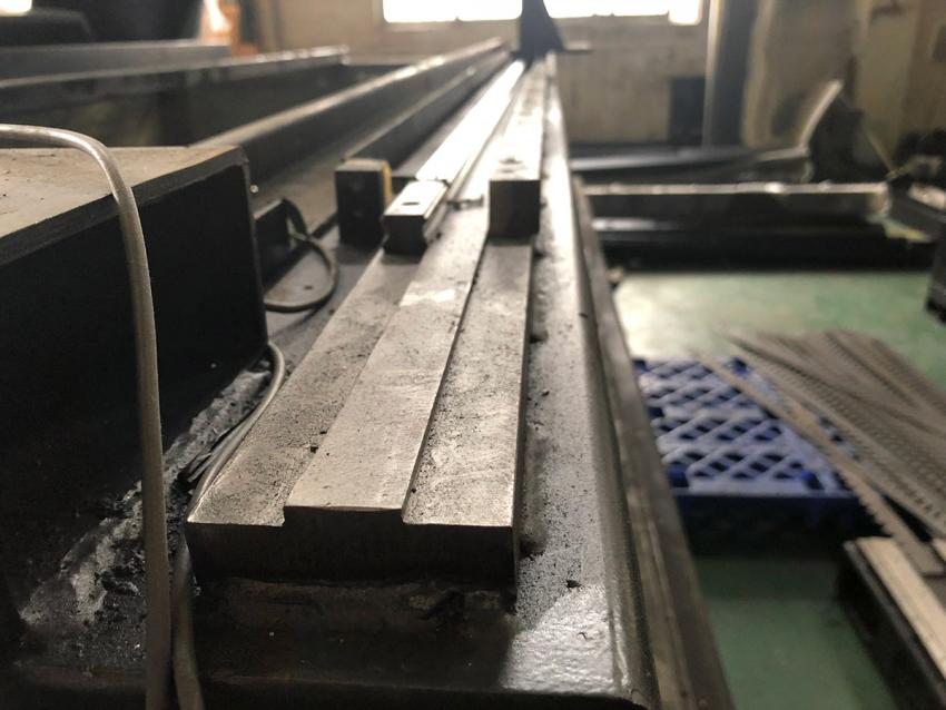

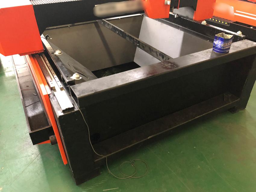

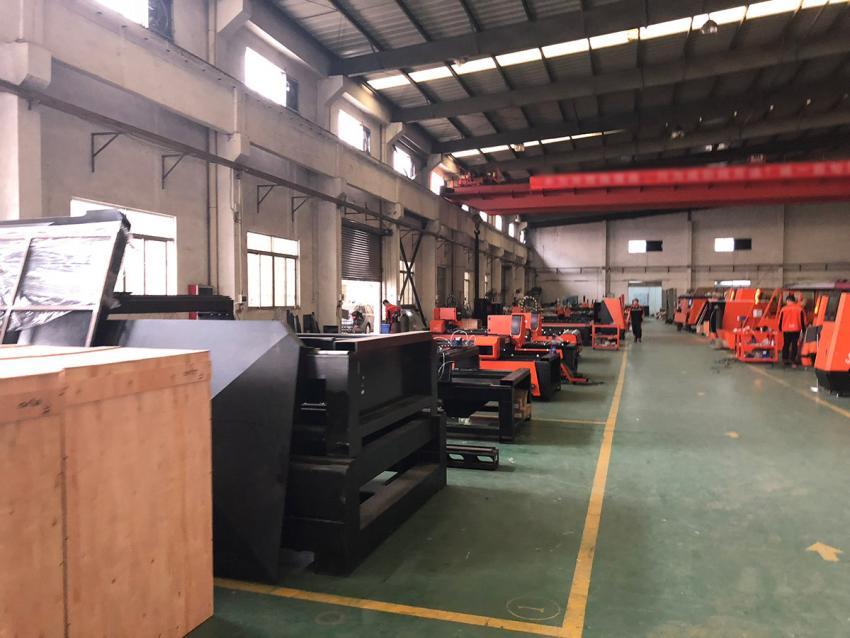

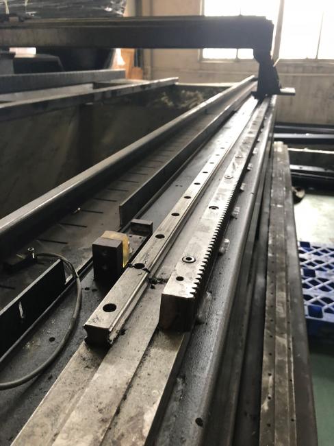

Касательно китайских волоконников и как одного из их видов - волоконных маркеров, все не так просто. На выставках, которые мы регулярно посещаем, как и в этом году в начале марта, выставляют огромное кол-во различного оборудования ну и маркеров соответственно тоже.
Большая часть из них это торговые компании, которые перепродают то, что им выгодно продавать не взирая на качество и прочие нюансы, такие как, постпродажный сервис, пусконаладки, инструкции ну и конечно гарантия. Китайская гарантия это отдельная тема достойная целой статьи. Зачастую даже нам, компании с опыт более 13-ти лет, наличием собственных русских переводчиков (услуги, которых в отличие от китайских стоят от 150-200$ за рабочий день) и даже при наличии китайских партнеров, сложно получить внятный ответ или вменяемую помощь по тому или иному виду оборудования от некоторых новых поставщиков. Только годами наработанный опыт и профессиональные инженеры в штате спасают эту ситуацию.
Остальная часть экспонентов, это производители различного уровня, гиганты индустрии и коленочные фабрики. Понять визуально кто есть, кто практически невозможно. Мы часто встречали огромные великолепные стенды, а посетив фабрику были удивлены низким качеством изделий и отвратительной культурой сборки.

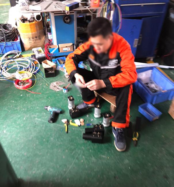

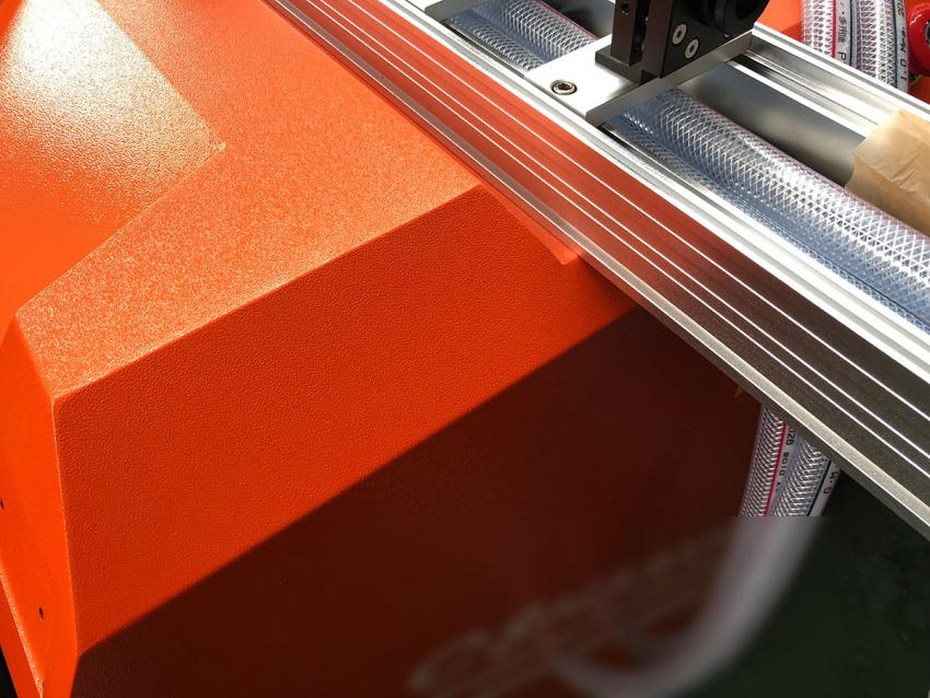

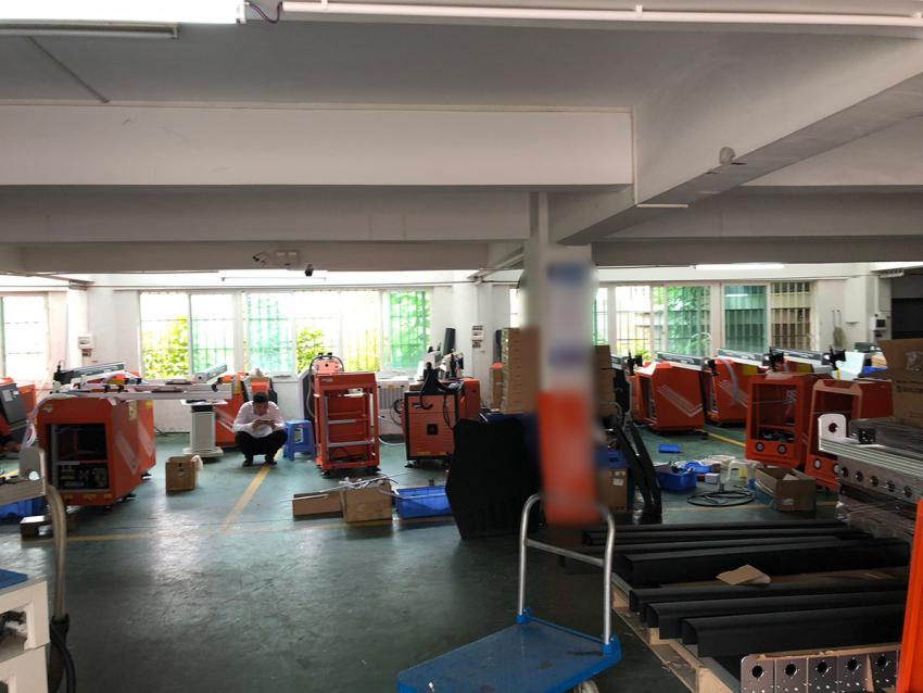

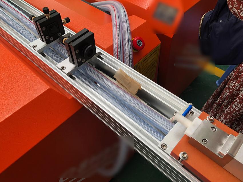

Например на одном из средних по величине заводов, который имеет большой офис и демо-зал:
В цеху по сборке сварочных станков на основе твердотельного лазера, вы можете увидеть подобную сборку.
IMG_1601.thumb.jpg.f4ca60e6aba5704fec34bf961cbef855.jpgIMG_1708.thumb.jpg.8cfc095dba6a518f63d2c6e23345e04b.jpg
А главное продукт даже не на картинках из интернета, а живьем будет выглядеть очень качественно:
А волоконные лазерные резаки по металлу, которые в демо-зале выглядят, как конфетки в цеху во время сборки выглядят так:
Будет ли такое оборудование надежно и продолжительно работать без сбоев? А в случае неисправности и заводского брака, замена запчастей происходит отправкой на завод неисправной запчасти, перед получением новой? А может китаец отправит ее и так, сколько ее ждать? Удастся ли ее поменять самостоятельно и не сломается ли, что-нибудь еще в короткие сроки? Что делать если продавец не отвечает? Это как правило те проблемы, которые реально существуют. Выбор надежного и качественного оборудования это дорогостоящий, сложный, кропотливый и долговременный процесс. А качественное, быстрое и бесплатное гарантийное обслуживание - это главные приоритеты при выборе станков.

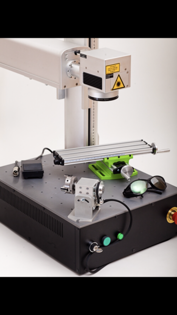

      Оптоволоконный лазерный маркер JPT MOPA 60M7.
      Подходит для гравировки металла, камней, некоторых видов пластика, зеркал. Цветной гравировки стали, титана и никеля.
      Все примеры на фото сделаны на точно таком же оборудовании, купленный в той же компании.
      Комплектация:
      Источник: JPT MOPA 60M7
      Контроллер: BJJCZ лицензионный
      Сканатор: Sino-Galvo SG 7110
      Стойка оси Z - ШВП
      Линзы: 110х110мм (F163), 175х175мм (F254), 300х300мм (F420)
      Поворотная ось
      Триггерная педаль
      Стопор оси Z
      Стабилизатор инверторный Штиль
      USB-накопитель с программным обеспечением (EzCad 2.0)
      Цена: 275 000 рублей.
