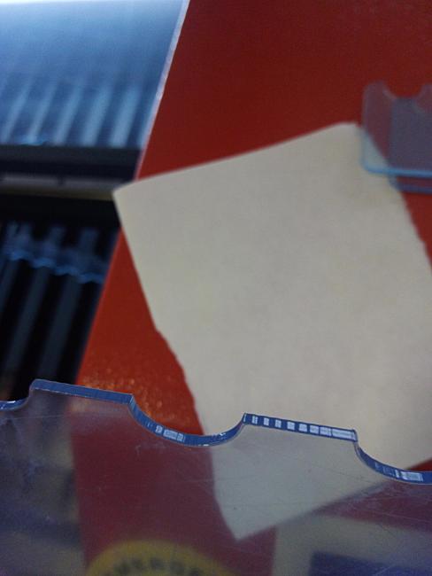

 Добрый день
 Лазер GCC Spirit
 Если смотреть на рабочий стол сверху, то гравировка по горизонтали которая параллельно корретке,
 не знаю X это или Y как будто волной.
 Т.е. не прямая линия и еле заметными волнами на протяжении всей ширины.
 Что это может быть?
 Грязные ролики, ролики износились или нужно менять штангу корретки?
			Автор: Incelad
 Проблема видна на фото невооруженным взглядом
 Станок самодельный. Все комплектующие с Али.
 Укомплектован:
 Драйвера - DM856
 Контроллер - Ruida RDC6442G
 Двигатели - Nema 17
 Конструкционный профиль – 40 х 20
 Трубка 40 Вт
 Рабочий стол - 600 х 900
 Какие действия произведены:
 1. Подключаем заземление
 2. Проверяем надежность фиксации зеркал, линзы
 3. Играем с натяжкой ремней по оси Х
 4. Меняем драйвера местами
 5. Увеличиваем/уменьшаем ток на драйверах
 6. Увеличиваем/уменьшаем шаг на драйверах
 7. Увеличиваем/уменьшаем ускорение по оси Х, Y
 Улучшений нет от слова совсем. Сделаны выводы, что профиль для оси Y жидковат и идет вибрация в горизонтальной плоскости из-за перемещения головы. Думаю, как увеличить жесткость. Рассматриваю вариант с фиксацией в середине к корпусу уголком или по всей длине к профилю прижать алюминиевый уголок.

 Станок китайский 60х40. Не стану говорить название конторы, скажу лишь, что начинается оно на вин кончается на лазер.
 С новья наблюдается проблема ребристости реза, как будто режет не сплошняком, а пульсирует, по оси Y. Ребристость рааномерная. Причем не важно в фокусе положение или намеренно сильно отдалил материал от сопла. Как будто микроволной идёт. БВН настроен изначально с конторы. В нём хз вряд-ли проблема. Почитал этот форум, склоняюсь к тому, что это как будто программно задано так работать. Механику всю протягивал ослаблял, не влияет на этот косяк. Помогите, силов уже нет с ним сражаться.
