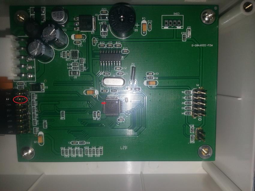

PavelK, я уверен, что это не кнопки, т.к. вручную пинцетом замыкал контакты для например кнопки налево (2 и 5). Ноль реакции.
vasa29, да, видел на али отдельно. уже вчера написал китайцу, сможет ли отправить из России. просто как то обидно покупать целый дисплейный модуль из за такой шняги
Только что, Dimon4ik сказал:
Это да, при цене МК 150руб, только мне кажется что у Вас покривилась прошивка МК и даже если не залочена, то только разбираться и править.

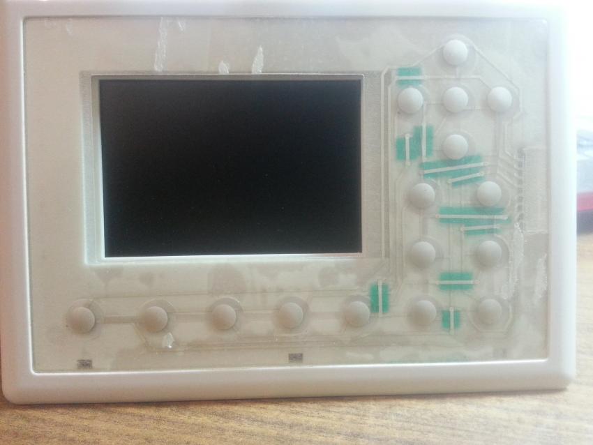

Добрый день. Вам удалось решить проблему с пультом? У меня вылезла такая же фигня, но на кнопках вверх и вправо.
Изменено пользователем Vlad Alyabyev
У меня лично было только из-за физического износа дорожек.
Можно поменять плёночную клавиатуру целиком, она не так дорого стоит.
Спасибо, буду думать. Станку всего год в режиме щадящей эксплуатации. ХЗ, что там могло износиться в дорожках :(
Если плохое заземление станка то высока вероятность пробоя порта мк. И даже если он заземлен, а на Вас накопилось много статики и первым делом ткнуть в кнопки.... Тоже может произойти пробой.
40 минут назад, Smith2007 сказал:
Именно при заземлённом станке такое и может произойти ... внезапно .. )

Т.е. только замены мембранной накладки со шлейфом может быть недостаточно? Нужно менять весь пульт?
Вчера к неработающим кнопкам "вверх" и "вправо" добавилась еще кнопка "file".
Вообще кнопки довольно интересно умирали - одна за одной: сперва кнопка "вправо" начала срабатывать через раз, следом за ней умерла кнопка "вверх" с такими же симптомами,  и вот вчера кнопка "file" умерла.
1 час назад, Vlad Alyabyev сказал:

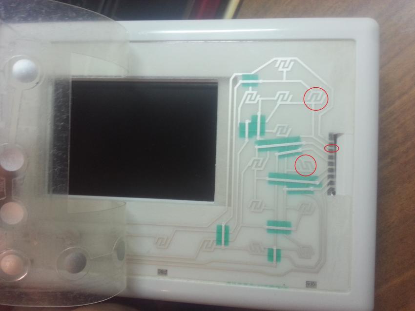

Разберите панель, аккуратно выньте шлейфт от кнопочной панели, протрите его спиртом .. тонким слоем, как учили ) , и соберите обратно. Возможно, вам улыбнётся удача.
Бывает, китайцы хреново шлейф вставляют.

Уже делал, удача была не на моей стороне :)

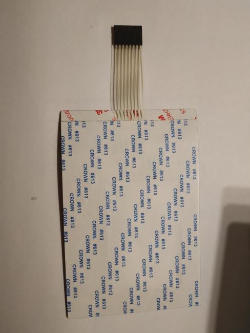

Заказал вчера на Али новую панельку.
Как поменяю - отпишусь тут, помогла таблетка или нет. Для информации сообществу и прокачивания Ёпыта, так сказать,
Можно заместо плёночно впендюрить микровыключатели =) Разводка там достаточно простая. Пока шла родная пришлось так и сделать.
У кого-то я такое уже видел. Но чел так и оставил на микриках, ибо работает лучше .. )))

Итак, сегодня получил из Китая новую панельку. Срок доставки до Санкт-Петербурга - 12 дней.
Сперва не снимая старую накладку подключил новую для проверки ее работоспособности и чтобы убедиться, что проблема была именно в самой накладке. Эксперимент прошел успешно и дальше я уже просто заменил накладку на панели. Все работает :)
Всем огромное спасибо за советы, вы мне очень помогли, снимаю шляпу :)
