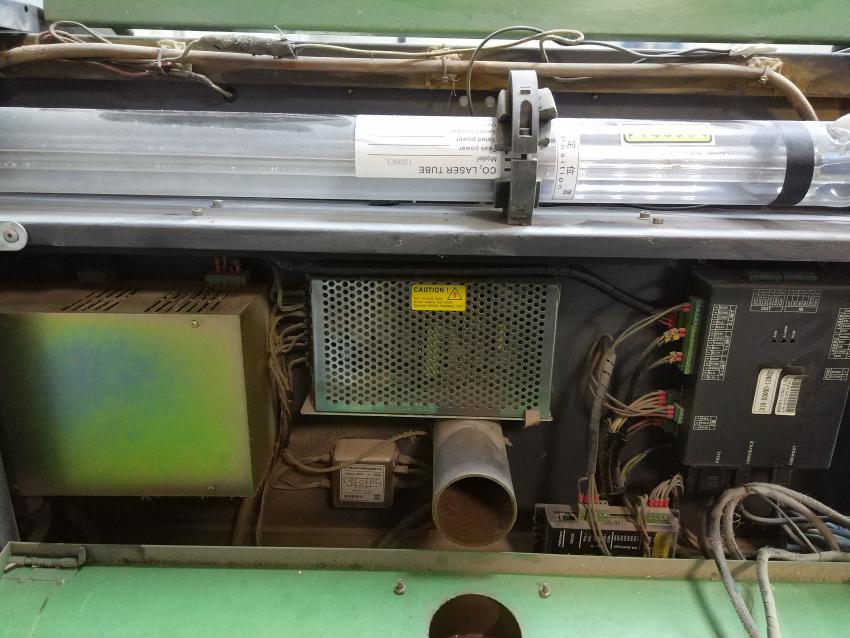

Ребят, выручайте, подскажите куда копать. При резке очередного "файла" в течение нескольких секунд "типо" треск и станок остановился
-лампа не работает
-шаговые двигатели не работают
-сенсорная панель  не работает
-работает вентилятор в блоке розжига, если не ошибаюсь тот что слева на фото с горящими диодами...
-горит лампа освещения, т.е питание подается
Лампа  60 Вт установил новую Ласея кажется, отработал пару недель....
Изменено пользователем _king_
Добавил файлы
От пыли обдуйте и исследуйте блестящую коробочку с желтой надписью. Это должен быть БП для драйверов и материнки.
Тоже на нее подумал, там может быть предохранитель какой?
Мне отсюда не видно, откройте и посмотрите, но как правило предохранитель сгорает последним.

Проверил мультиметром импульсный блок питания, на который указал vasa29и действительно на выходе не было положенных 24 В. Снял все это дело отнес "электронщику" в результате сгорело 2 транзистора.
После вернул все на место, станок ожил, но попробовав сделать "тестовый выстрел" труба затрещала и даже по станку пробило чутка током, "выстрела" не получилось, луч по трубе не прошел, ну и соответственно не вышел)))
Установил струю трубу и вуаля, выстрел...
Обидно отработала труба неделю, что могло произойти, не понятно, и могла ли она как то повлиять на блок питания.... или наоборот это он на нее повлиял...
Вышел на фирму что поставили трубу, жду ответа, труба покупалась месяца три назад, ждал пока сядет старая....
Когда труба сдохла (по всей видимости была микротрещина и газ вышел) блок розжига начинает пробивать на самого себя или на корпус, а в случае отсутствия нормального заземления сгорает по дороге всё, чему не повезло.

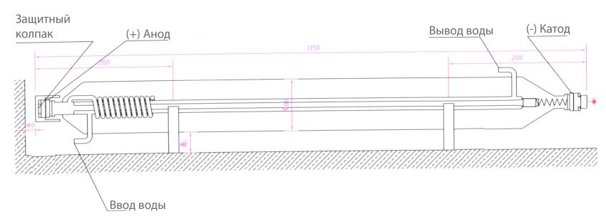

когда ставите трубу смотрите что бы вода вместе с воздухом уходила вверх, для этого нужно её прокручивать
Спасибо, за видео, с пузырем то понятно, в принципе что выгнать нужно на предыдущей трубе так и делал, а вот на новой уровень воды в принципе не заполнял полностью колбу...
Если ставить по такой схеме, то ОЖ не сможет покинуть трубку не заполнив объемreci-chema.thumb.jpg.dc07f509254f14e87844ae6a64799bcc.jpg
27 минут назад, _king_ сказал:
как можно не заполнить пустую трубку если выход направить вверх? Как тогда вода вытекает от туда?
Вообщем признал свою ошибку, за что и поплатился трубой :-(
