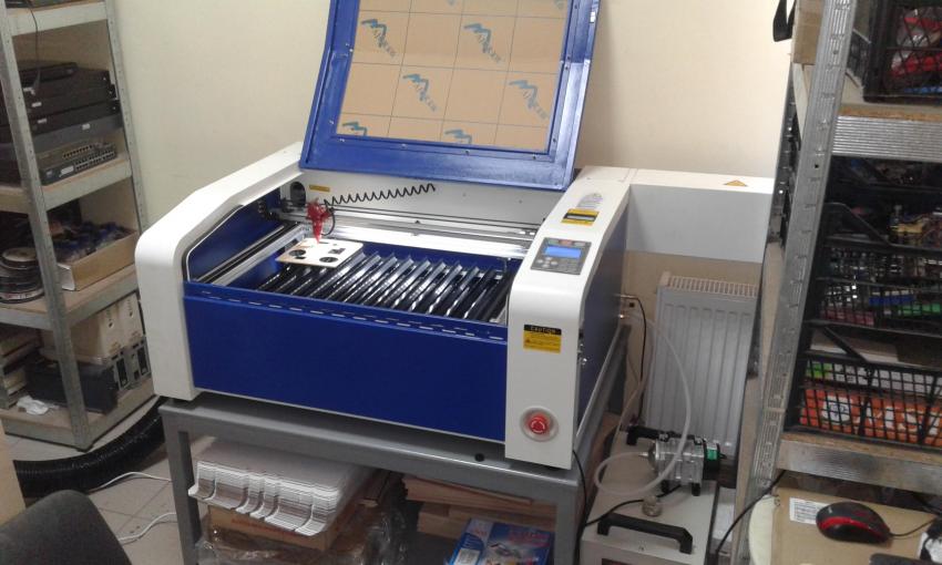

29 минут назад, АлексейS сказал:
Хочу заказать такой станок (Jumper 640)
А чем Вас Реклаб не устраивает http://reklab.ru/catalog/lazernye-stanki/raylogic-mini/jumper-640/ , цена та же, но 100% гарантированная тех поддержка по любым вопросам, гарантия, в дальнейшем скидка на расходники (труба, линзы и др.).
И вам доброго дня. Лично я бы не советовал.
1. Печальный опыт.
2. Посмотрите сколько всего они продают. По-моему при столь большом объёме просто невозможно обеспечить качественное обслуживание, тех поддержку и ремонт/наличие запчастей. Лучше обратиться тогда уж к тем, кто на таких станках специализируется, например Реклаб, в их стенах и был сделан этот обзор http://reklab.ru/catalog/lazernye-stanki/raylogic-mini/jumper-640/
Спасибо. Буду заказывать на Реклабе...
А легко продать б/у станок или нет? (если дело не пойдёт)
1 час назад, АлексейS сказал:
Если в хорошем  состоянии, то достаточно легко.
только вопрос цены. на 50-60% от стоимости нового можно рассчитывать за китайца

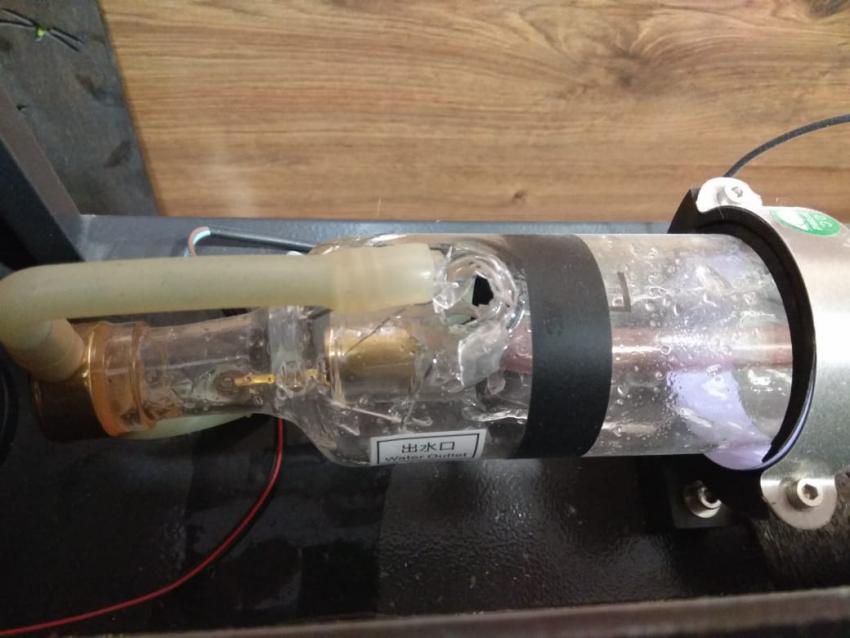

Сегодня от перегрева лопнула лазерная трубка. Оказалось что отключилась от сети помпа и перестала гнать воду. Печально конечно, когда попадаешь на 15 косарей из-за собственной невнимательности, но у меня вопрос в другом.
В станке есть датчик потока, почему он не сработал когда труба высохла?
Видимо они с помпой договорились.
Если был флажковый, мог залипнуть в открытом состоянии.

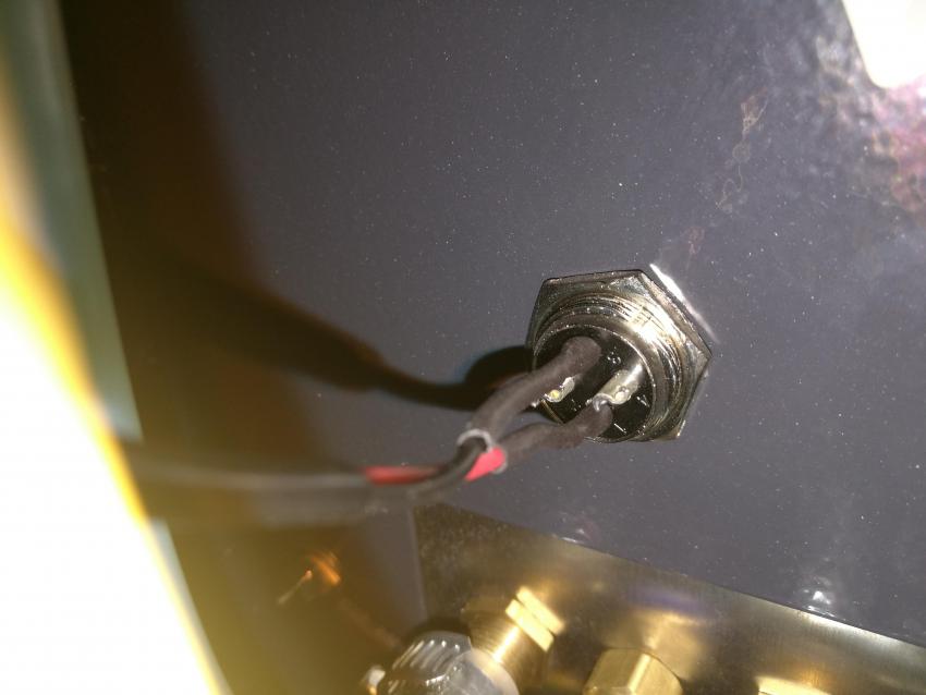

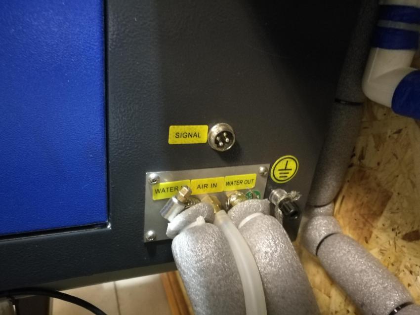

Привет, долго искал где спросить, решил, что в этой теме самое оптимальное. Лазер Jamper640 как подключить вращатель и что это за разьем?
Доброго дня.
В 02.11.2018 в 11:23, Constr сказал:
что это за разьем
Это для чиллера вроде, при аварии что бы отключал луч и останавливал задание.
Вместо оси Y.
В 02.11.2018 в 11:29, PavelK сказал:
Доброго дня.

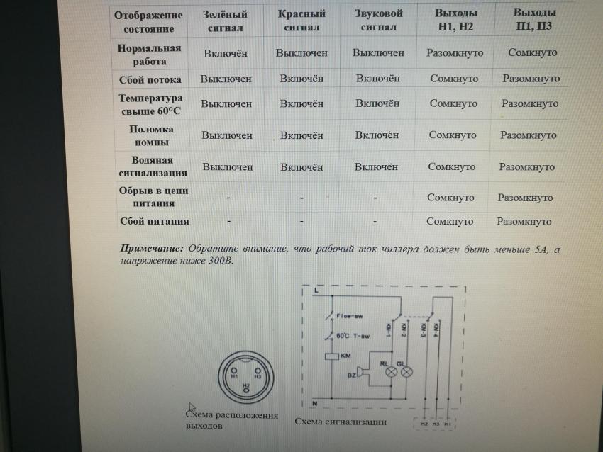

Доброго, а параметры сигнала с чиллера об аварии известны? Не помешает дополнительная защита. У меня в работе охладитель.
Только что, Constr сказал:
Там обычная релюшка. Одни контакты замыкает, другие размыкает (зависит разумеется от чиллера). У вас проще посмотреть к чему идут контакты разъёма.
25 минут назад, PavelK сказал:
Прояснение: для остановки лазера при аварии чиллера, что происходит?
- на указанные контакты подается напряжение? (какое, какая полярность?);
- указанные контакты замыкаются?
Чиллера у меня нет, но если буду знать что делать с этими проводами могу сделать любую защиту, в данном случае от перегрева т.к. датчик потока какой - никакой а есть.
Изменено пользователем Constr
Добавление
На чиллере разъем трехконтактный и схема работы понятна, а здесь 4 контакта и два провода? Здесь или что-то другое или для джамперов  другие чиллеры.
Что-то я засомневался в этом разъёме... По всей видимости, добавили уже после моего обзора.  Возможно он вообще для включения вытяжки/обдува.
Посмотрите лучше, куда идут провода.
У меня к этому разъему подключен чилер. Станок пол года в работе, впечатления самые положительные.

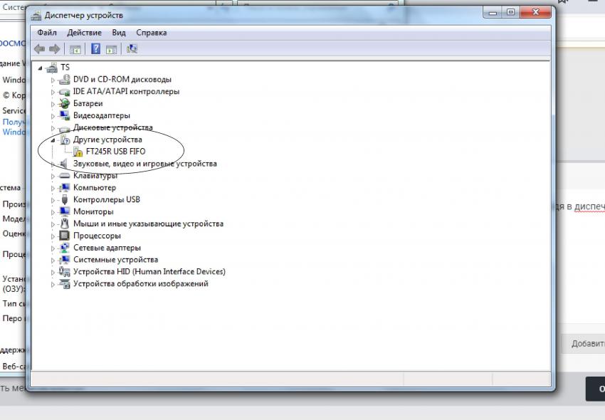

Вечер добрый! Подскажите или помогите, купили станок гравер jumper 6040 но беда с установкой программного обеспечения , поставщик передал программу СNC Laser ,Корел его не видет не на одном компе , что делать и как быть
Здравствуйте. Тоже возникла такая проблема. Долго мучался,но так и не получилось самому. Устанавливал человек из Реклаба через Team Viewer. Как я понял CNC Laser работает только с шестым Корелом 32 bit. Из за этого и возникла проблема, потому что  я устанавливал 64 битную версию. А так, вроде всё по инструкции.
с корелом разобрались все работает возникла теперь другая проблема, подключили напрямую через usb станок к ноуту, он его нашел, но зайдя в диспечер устройств стоит треугольник желтый и не обновляются драйвера. Подскажите девушке в чем проблема и как бороться
скачайте дрова и обновите
