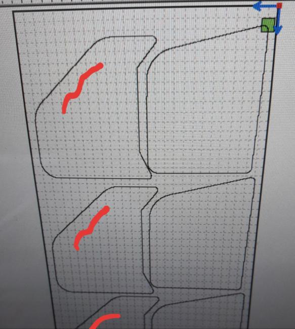

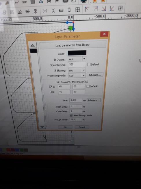

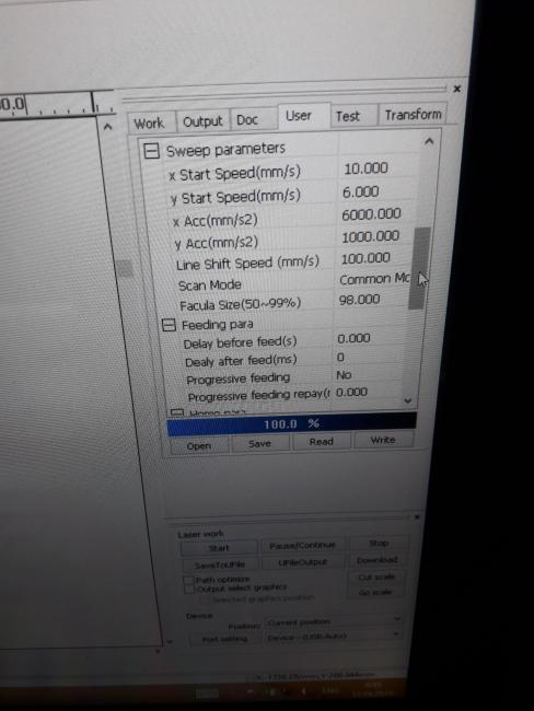

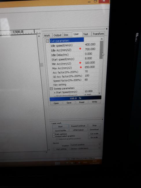

Maratovich 1 Жалоба #164 Опубликовано 12 апреля, 2019 (изменено) Здравствуйте! Подскажите пожалуйста,станок бодор 1300×2500 мать руида,при резке начинает дергаться станок и рез получается не ровным. В файле 6 заготовок,справа режет быстро без колебаний,слева на скосах подтормаживает и дергается.менял idle acc(mm/s2)с 400 до 700 рез стал лучше тормозит не сильно. Так же менял мин и мак ускорение(min acc(mm/s2) -320 и max acc(mm/s2)-650. Подскажите где накосячил)) как добиться плавность хода и желательно без потери скорости. ( режу по 300-400 файлов в день и каждая секунда на счету) общая скорость файла 350мм/сек. Красным отметил что меняи и где косячит при резке. Изменено 12 апреля, 2019 пользователем Maratovich Добавил фото Поделиться сообщением Ссылка на сообщение Поделиться на другие сайты
alexander-1 2,480 Жалоба #165 Опубликовано 13 апреля, 2019 ну очень большая скорость для резки, не все станки могут даже гравировать на такой скорости, во время поворотов включается торможение и скорость конечно будет меньше, уменьшить раза в 3-4 скорость 1 Поделиться сообщением Ссылка на сообщение Поделиться на другие сайты Награды пользователя
Maratovich 1 Жалоба #166 Опубликовано 13 апреля, 2019 3 года резали на этих скоростях,режем кожзам. Проблем не было. Справа детали прорезает быстро,на углах и радиусах замедляет и все хорошо прорезает без запинок,а с левой стороны начинает именно по скосу подтормаживать...idleacc(mm/s2)с 400 до 700 поменял скос режет почти без запинок. Поделиться сообщением Ссылка на сообщение Поделиться на другие сайты
alexander-1 2,480 Жалоба #167 Опубликовано 13 апреля, 2019 2 часа назад, Maratovich сказал: 3 года резали на этих скоростях,режем кожзам. Проблем не было. Справа детали прорезает быстро,на углах и радиусах замедляет и все хорошо прорезает без запинок,а с левой стороны начинает именно по скосу подтормаживать...idleacc(mm/s2)с 400 до 700 поменял скос режет почти без запинок. я о том что скорость всё равно материнка замедляет и мне кажется , что на 300, что на 200 время может примерно быть одинаковым, а движкам легче 1 Поделиться сообщением Ссылка на сообщение Поделиться на другие сайты Награды пользователя
Maratovich 1 Жалоба #168 Опубликовано 16 апреля, 2019 Сглаживание кривых помогло. Спасибо за советы 1 Поделиться сообщением Ссылка на сообщение Поделиться на другие сайты

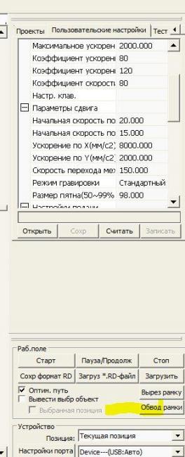

Светлана23 0 Жалоба #169 Опубликовано 9 мая, 2019 Здравствуйте. Я совсем новичок в лазерном деле и поэтому у меня есть вопросы по RDWorks. Как и где в программе задать станку,чтобы он начинал резать,либо гравировать с того места где стоит?! На данный момент,его ставишь на одно место,а при Старте он смещается немного вправо и вниз. Просто если я захочу сделать гравировку на ручке,то лазер просто в неё не попадет,отъедет. Буду благодарна за помощь. Поделиться сообщением Ссылка на сообщение Поделиться на другие сайты
alexander-1 2,480 Жалоба #170 Опубликовано 10 мая, 2019 5 часов назад, Светлана23 сказал: ,то лазер просто в неё не попадет,отъедет. Буду благодарна за помощь. после передвижения стрелками обязательно нажимайте ориджин на станке и после можно обвести рамку кнопкой с программы , как на фото 1 Поделиться сообщением Ссылка на сообщение Поделиться на другие сайты Награды пользователя
dan_devil 2 Жалоба #171 Опубликовано 10 мая, 2019 5 часов назад, Светлана23 сказал: а при Старте он смещается немного вправо и вниз. Либо изображение можно загрузить в станок, нажав Download, а потом подогнав точку старта, нажать на пульте управления станком Origin, как сказал alexander-1, и потом кнопку Frame. Эффект будет тот же, но мне лично так удобнее, когда нужно проводить тонкую настройку без полей и припусков, не нужно отворачивается к компу, а пальцы быстро привыкли к расположению кнопок и на пульт можно не смотреть. 2 Поделиться сообщением Ссылка на сообщение Поделиться на другие сайты
