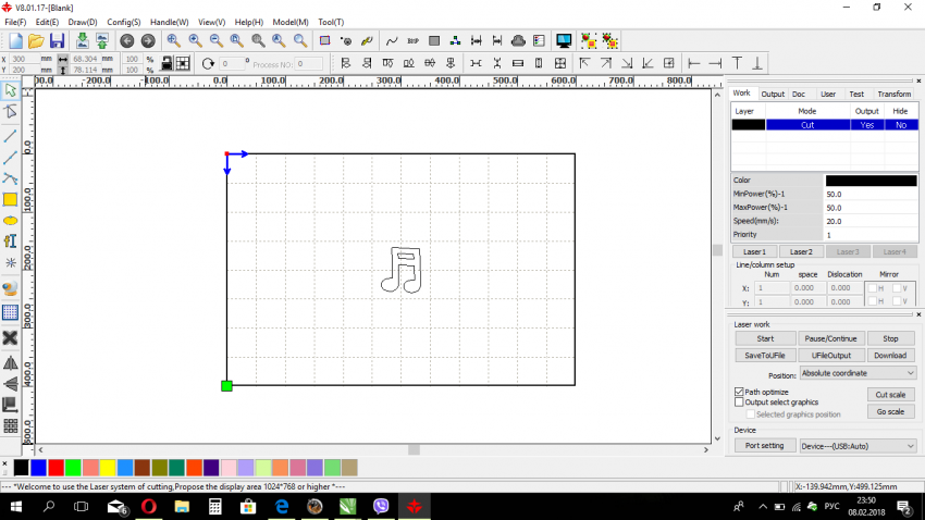

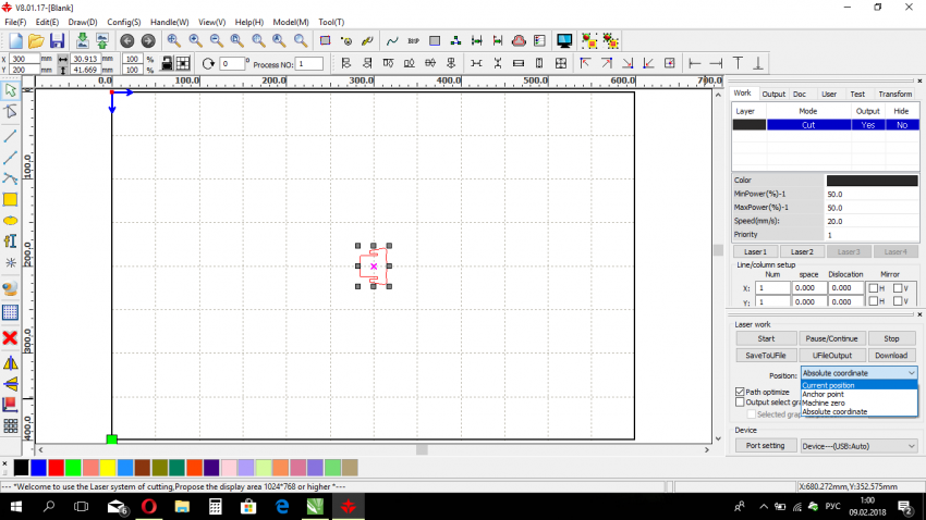

Виталий12 1 Жалоба #26 Опубликовано 8 февраля, 2018 (изменено) Добрый ночи! Помогите решить проблемку. Где- то что-то сбилось в настройках. 1. Скидываю файл в станок 2. На панели управления станка передвигаю голову в точку откуда собираюсь начать рез. 3.Кнопкой Origin запоминаю позицию( звуковой сигнал подается) 4.Нажимаю Frame для проверки зоны работы, после чего головка автоматом перемещается на середину поля как и файле программы LazerWork и там уже проверяет рабочую зону файла. Где нужно включить функцию чтобы все таки я мог запоминать позицию на рабочем поле там где мне удобно. У меня до этого так было. Вроде бы ничего лишнего не нажимал. Изменено 8 февраля, 2018 пользователем Виталий12 Цитата Поделиться сообщением Ссылка на сообщение Поделиться на другие сайты
PavelK 1,329 Жалоба #27 Опубликовано 8 февраля, 2018 Справа в панели в выпадающем списке Position выберите Origin или как-то так. Цитата Поделиться сообщением Ссылка на сообщение Поделиться на другие сайты Награды пользователя
Виталий12 1 Жалоба #28 Опубликовано 8 февраля, 2018 16 минут назад, PavelK сказал: Справа в панели в выпадающем списке Position выберите Origin или как-то так. тут что-то нет такой функции Цитата Поделиться сообщением Ссылка на сообщение Поделиться на другие сайты
PavelK 1,329 Жалоба #29 Опубликовано 8 февраля, 2018 Либо current либо anchor , забыл уж как в этих версиях оно называется. 1 Цитата Поделиться сообщением Ссылка на сообщение Поделиться на другие сайты Награды пользователя

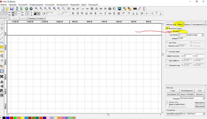

k0nstA 141 Жалоба #46 Опубликовано 26 мая, 2018 (изменено) В 10.05.2018 в 16:00, danileks сказал: Подскажите пожалуйста где выставлять количество проходов в RD Works V8? оказывается можно Изменено 26 мая, 2018 пользователем k0nstA 1 1 Цитата Поделиться сообщением Ссылка на сообщение Поделиться на другие сайты Награды пользователя
