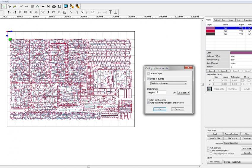

Добрый день!
Подскажите пожалуйста, что означает этот параметр? Методом научного тыка я понял, что он влияет на оптимизацию реза, но вот как его подбирать - загадка. В мане про это ни слова, в инете тоже не особо распространяются. Ручная настройка очереди реза - не вариант, на листе более 2 тысяч элементов и таких листов будет штуки три. Буду очень благодарен за совет по наилучшей оптимизации. Я методом перебора, меняя параметр от 50 до 1000 добился существенного улучшения, но все равно есть не мало совершенно нелепых скачков через половину поля. Размер обрабатываемой поверхности 750*500.

9 минут назад, dan_devil сказал:
подбирать по размеру
цифры в миллиметррах
чем крупнее цифра тем большую площадь программа прощитывает для оптимизмции и наоборот
Длина "окна" в миллиметрах, внутри которого софт обнаруживает вектора и пытается их оптимизировать и резать. Если какой-то вектор тянется за пределы данного окна, то станок будет вести его до победного конца, а потом вернется к другому вектору внутри этого же окна. Но, действительно, оптимизация у Руиды страшная. подчас так наоптимизирует, что сначала контур детали вырежет и она выпадет, а потом попытается резать внутри контура, только деталь уже тю-тю. Еще на оптимизацию в Руиде влияют слои, размер окна, группировка векторов.

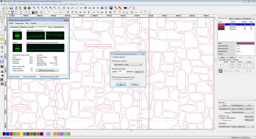

отказывается у меня софтина сгруппированные векторы оптимизировать... сгруппировал где-то четверть от размещенного на листе подетально и получил такое вот... RDWorksV8 просто зависает намертво, при том ресурсов компа еще вполне достаточно. То ли глюк, то ли еще что-то не понятное

dan_devil  скинь свой файлик, у себя прогоню, ради интереса
4 минуты назад, 008shadow сказал:
1 донжон.dxf
нужно поиграть с настройками и отключить Path optimi...
Изменено пользователем 008shadow
Чем больше ставим размер окна, тем больше могут быть холостые пробеги. Ручная группировка помогает получить деталь сразу, не портя остальной лист в случае ошибок. Внутри группы он пройдет все слои, полностью обработав деталь. Заодно группировка тоже сокращает холостые пробеги. Опять же, позволяет назначить порядок реза элементов (тех же групп). Можно поиграться галочками автовыбора точки старта и направления. Но в автомате оно и так нормально работает. Увеличение размера окна приводит и к увеличению количества холостых пробегов. Ну а повисание РДВоркса - вероятно, частный случай. Может, ему просто нужно дать повисеть минут пять-десять и он таки закончит обсчет?

6 минут назад, Andy52280 сказал:
Если бы... он у меня так часа два с половиной висел. Вечером дома запустил обсчет и ушел книгу читать, вернулся - он так и висел.

В 26.03.2019 в 10:40, dan_devil сказал:
Добрый день!
С правой стороны есть параметр, где вы указываете предпочтительное направление резки деталей (на прим. снизу вверх), длинной вы задаете высоту "полоски", все что попадает под эту высоту, будет вырезаться. Вы как бы делите ваш лист на полоски с этой высотой.

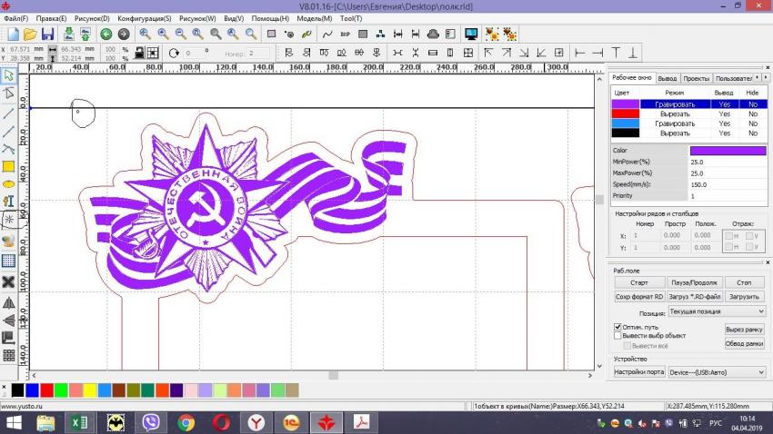

Добрый день, всем уважаемые форумчане.
Изначально возник вопрос, как у новичка. При гравировке и резке файла из RDworks, почему то гравировка уползает, (если гравировать круг, получится овал). Если я правильно понимаю это зависит от точки привязки координат? В проге это точка на скрине?12312.thumb.jpg.aa916150ac4f7326309844d644b1a3d1.jpg

1 час назад, badey сказал:
Уползает всегда одинаково в одну и ту же сторону на одно и то же расстояние? Возможно неправильно указан шаг двигателя. Уползает неравномерно - возможно проблема с ремнями. Попробуйте отгравировать линейку по горизонтали и вертикали, будет понятнее. А начало координат на скрине ниже.
