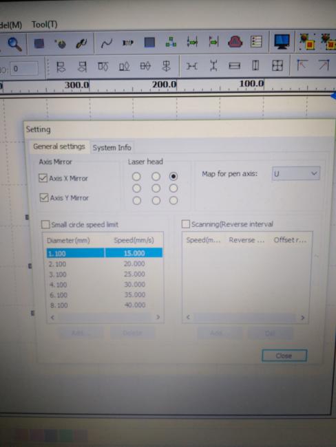

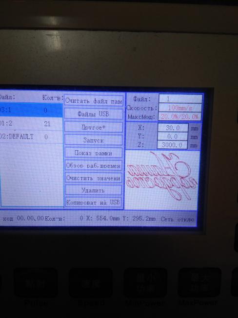

Здравствуйте!  Вчера решил переустановить корел вместе с программой rdworks версия 8.01.17, после установки появилась проблема.
После скидывании файла шаблона в станок он проявляется там в зеркальном виде. Помогите решить проблему.
5 минут назад, Виталий12 сказал:
В меню конфигурация - системные настройки, там нужно поставить галочку напротив оси Y
Стоят две галочки напротив оси Х и Y.
Напртив Х нужно убрать
Спасибо огромное! Помогло.

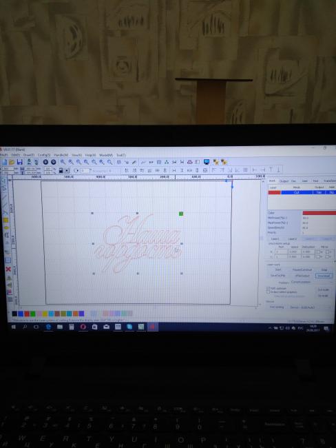

Здравствуйте! Подскажите как сделать чтобы штриховые линии резало по порядку, а то скачет с одной линии на другую.
В шаблоне корела, пробовал объединять группировать, не помогает.
VID_20170920_123026[1].mp4
В самой программе можно выставить очередность, но придётся так для каждой линии вручную.
В 20.09.2017 в 12:56, Виталий12 сказал:
В корел открыть диспетчер объектов и каждую кривую раскидать в нем по очереди. Режется в обратном порядке (с низу в верх) вроде. Либо проще всего создать новые в нужном порядке... выделяет полосу, открываешь пристыковываемое окно (трансформации вроде), выбираешь координаты, отмечает перемещение и расстояние, и создаешь копии (делов на несколько кликов).
Изменено пользователем birkan
В 20.09.2017 в 13:56, Виталий12 сказал:
Если  я правильно понял вопрос.
Откройте меню Обработка (Handle) -> Оптимизация резки (Cut optimize), или нажмите кнопку
появится диалоговое окно. Там ставите параметры и программа Вам отработает.

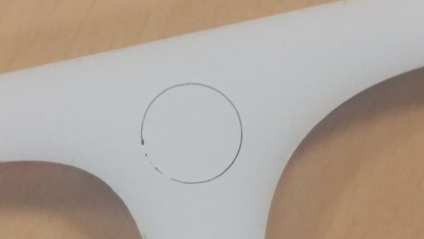

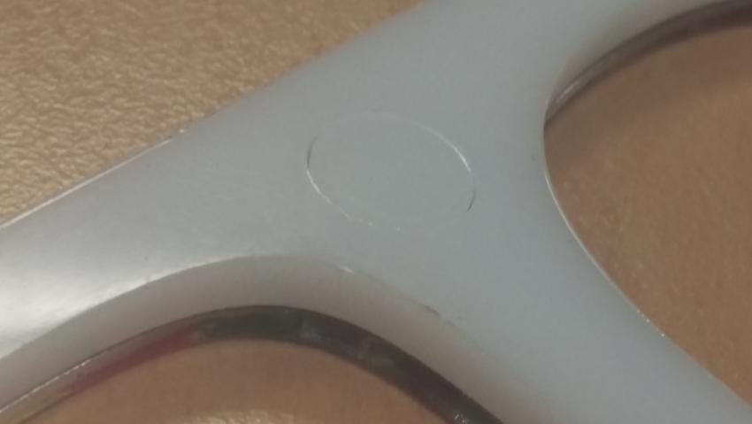

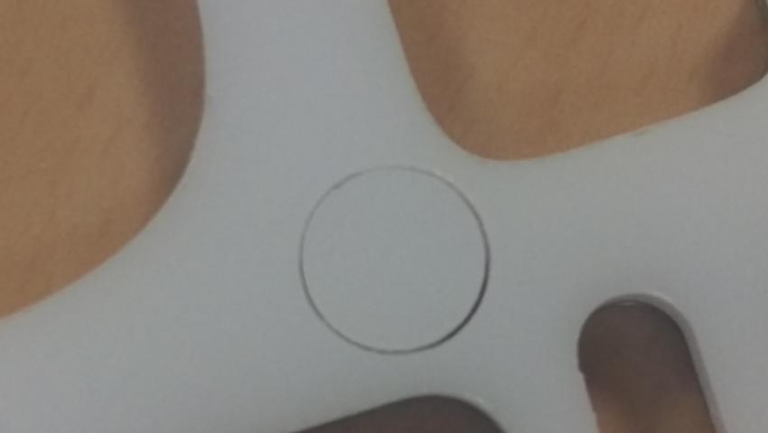

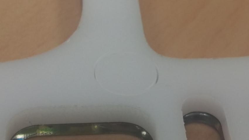

Начал резать акрил 5мм. в программе V6 (3мм прозрачный+2мм молочный и между ними самоклеющаяся пленка и 2 сторонний скотч) на трубке 100 вт не смог прорезать на 95 %. при скорости 10мм/с.
сразу же запустил V8 и прорезал на 65%.  как так-то??:blink:
сверил, все настройки включая Vendor- одиннаковые. расположение на столе,материал,обдув -тоже.
на фото ОБРАТНАЯ сторона изделия.
Изменено пользователем D.lex
Поставьте в V6 мощность 65% то же прорежет. Максимальная мощность не всегда максимальная, а подбирается индивидуально для материала. На форуме где то писал объяснение почему так.
