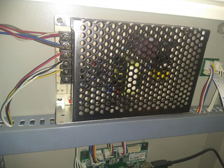

Здравствуйте, уважаемые Станкофорумцы. Я уже полгода работаю на лазерном китайском станке и захотел узнать какие комплектующие потроха по электронике стоят в нем, ну блок питания на 60 W  и материнскую плату М2 нано я распознал. А вот этого зверя не могу идентифицировать, чтобы хотя бы понять за что он отвечает и понимать его ресурс и цену . Помогите пожалуйста... Смотрите фото

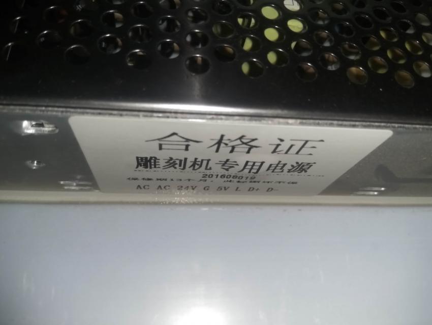

Блок питания на 24 и 5 вольт

      Всем привет прошу помочь в данном вопросе.
      На данный момент плату М2 питает такой блок:
      Этот БП не внушает доверия и хочу его заменить на данную модель:LRS-75-24.
      Но схема подключения нового блока отличается. Является ли она верной которая указана на картинке ниже?
