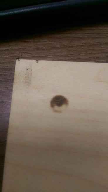

Скорее всего тогда из-за моды и есть... не увидел предыдущего сообщения. Фото бы.
вот такое пятно приходит на каретку. Все зеркала тракта чисты и отюстированы.

@tirailleur такой моды нет вообще, точно луч ничего по дороге не задевает? И какой формы пятно будет, если подержать луч секунд 5-10?
круглой формы будет, если долбить в одно место тестом несколько раз. Станок стоит на том же месте, где стоял до этого 2 года, все работало прекрасно, стабилизатора нет, но сеть сделана по уму, заземление присутствует, на этой фазе я один в здании.
для полноты картины прилагаю фотки пятен снятые на разной мощности в разных местах. Видна резкая потеря мощности на 2 зеркале, несмотря на его замену на новое.
