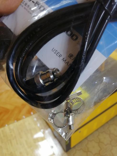

Друзья, пришел станок и чиллер, Китайский друг вместо cw5000, прислал cw5200, но без аварийного провода, только штекер. Можно ли временно включать без этого аварийного провода?
Если в станке предусмотрен датчик напора/потока охлаждающей жидкости, то можно не подключать вообще (особенно если входа нет).
Что мешает зацепить на штекер провод и подключить напрямую к ВБП?  Поверьте - это самая надежная схема..

Видимо, имеется в виду перезавести контакты датчика протока с контроллера (он полностью остановит резку, да еще и выведет сообщение на морду станка) на соответствующие контакты БВН (а вот он тупо вырубит высокое напряжение, а механика продолжит ездить вхолостую).
16 часов назад, 4elovek сказал:
Пока не знаю как именно это сделать.
1. Берете провод (двужилка или трехжилка)
2. Припаиваете к контактам штекера Н1 и Н3
3. Провод Н3 заводите в клемму WP на блоке питания; Провод Н1 заводите в клемму G на блоке питания.
И ВСЁ.
Какой результат: не включили чиллер - лампа не заработает; нет потока воды - лампа не заработает; перегрели (проблеммы с чиллером) - лампа не заработает; любой аларм - лампа не заработает.

Благодарю, да до всего добраться можно, если приложить усердие и время.
H2 третья ножка штекера для чего?
