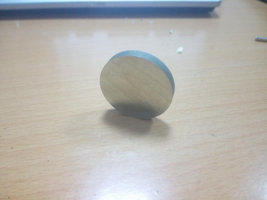

Продам зеркала для лазерного станка D25 мм изготовлены из инструментальной стали. Цена за шт. 1500 руб. Можем изготовить и другого диаметра.
Из стали, значит с напылением меди?
Еще вопрос, на чем делали?
Делается из закаленной стали ХВГ. Методом доводки предается плоскносность и чистота. Класс чистоты 14. Без напыления молибденом и медью. По наблюдениям гораздо лучше и надежный китайских зеркал. Делается вручную на доводочном притире. На плоскносность проверяется плоско-паралельными стеклами. Данные стекла полгода проверку согласно ГОСТУ в метрологии емкость лаборатории.
Китайских - возможно.
А коэффициент отражения у стали  какой?
У меди - высокий, и то потери есть. Варианты из металлов - алюминий, золото.
А сталь, полированная, как зеркало для бритья, наверное ок. А как зеркала для лазера - не очень.
Причем претензий  к качеству плоскости и полировки, не предъявляются. Интересуют оптические свойства железа.
Опровергните?
Собственно была проблема такая: на лазерном станке стоит излучатель в 130Вт.. в ходе работы было замечено что зеркалас напылением молибдена выходили из строя часто. Появлялись прогары, приходилось часто делать юстировку. В конце концов решили сделать зеркала из инструментальной стали. По ощущениям мощность луча повысилась, юстировка делается на порядок выше и есть возможность при царапине заново придать зеркальность и плоскосность зеркалу. А так не зделаю на зеркалах с напылением, только выкидывать. Точных данных по поглощения луча сказать не могу к сожалению, по наблюдению надежный и производительный обычных
Не думайте что я пытаюсь нажиться на людях. Может у кого-то тоже возникают такие проблемы и нужны зеркала которые расчитаны на большую мощность трубок и которые можно восстановить( хотя за долгое время не одно зеркало не прогары). Так это ручная работа, а не механическая штамповка.

Фото зеркала диаметр 25 мм
