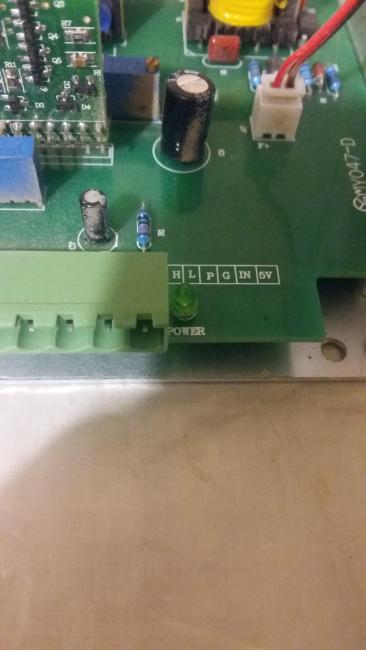

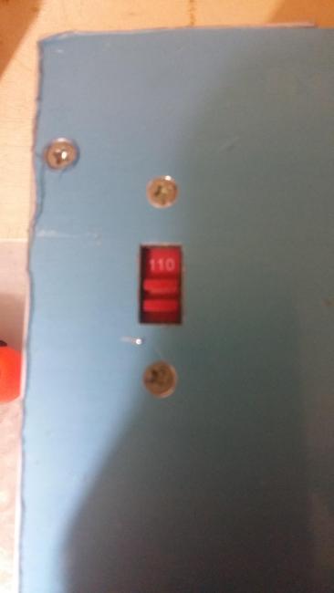

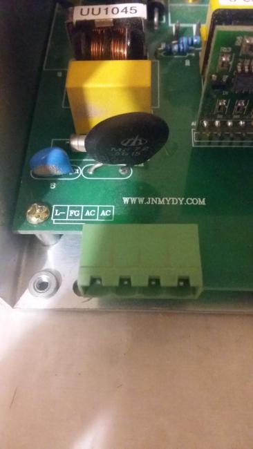

Дмитрий123 0 Жалоба #11 Опубликовано: 22 января 2017 (изменено) @Автор схемы с блоком никакой не прилагалось,смотреть не на что. Все подсоединил как и на старом,только у нового отсутствовал минусовой провод,потом нашел гнездо для него в колодке помеченое как L-. Ниже на фото. Материнка не снималась,стоит родная @008shadow температуру держим 17-18 стоит холодильник,вроде нормально. В комнате тепло при этом Сегодня обнаружил тумблер 220-110. Стоял на 110. Перевел на 220- луч стал очень ярким и прожег обуглив фанеру в режиме покоя. Снял еще видео. Подключено все как и на предъидущем.. Где бы найти мастера по такому оборудованию 20170122_172143.mp4 !!!!!!!!!ВИДЕО!!!!!!!! Изменено 22 января 2017 пользователем Дмитрий123 видео Поделиться сообщением Ссылка на сообщение Поделиться на других сайтах
