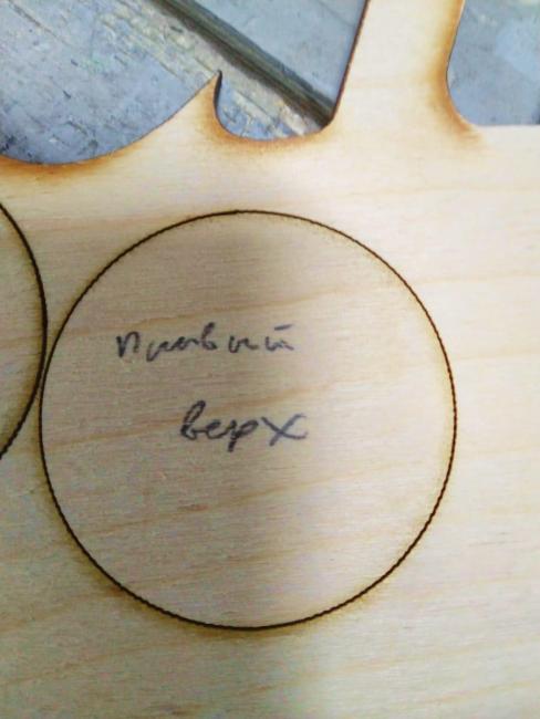

sheverigor
При резке на скорости выше 30мм/с появляется волна

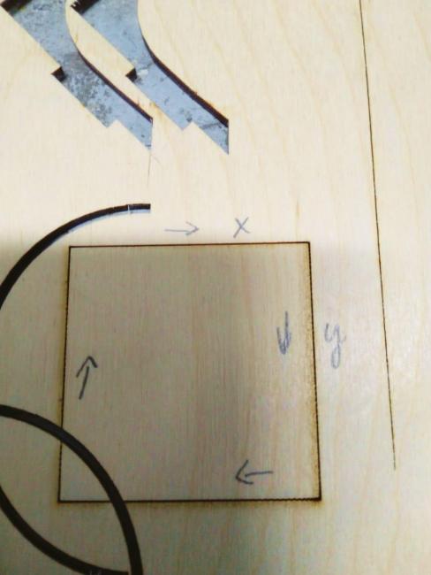

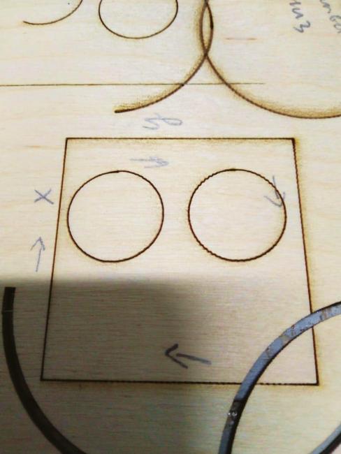

Добавьте направления осей для наглядности. И еще квадрат хочется увидеть.
4 часа назад, vasa29 сказал:
5 часов назад, Dan сказал:
Какая красота! Я бы так оставил - необычно .. )))

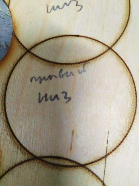

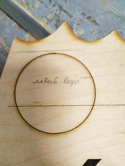

Резаните так же во всех 4-х углах, посмотрим на характер этой волны.
Скрытый текст
1668453010_WhatsAppImage2021-12-25at16_34_06.thumb.jpeg.b2502c70d3fc97e4e201701d52a5ef1b.jpeg
Изменено пользователем xok

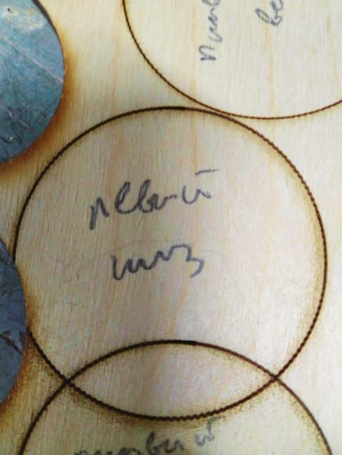

xok , я прошу прощения, а где тут окружность в четырёх углах, и квадрат для vasa29 ?
Хотя эффект резонанса на одной из диагоналей уже прослеживается.
Мы пока ещё не перешли к параллельной перпендикулярности и прямолинейной криволинейности, так давайте всё по порядку, как просит топчество, пока нарисуем кругоугольник в четырёх углах стола.

это всё на скорости 20+
на 15 мм/с почти не видно волну
3 часа назад, xok сказал:
Ну, затухающие колебания очевидны, что говорит о болтанке/люфтах в механических элементах.
Так, как на счёт кругоугольника в четырёх углах стола?

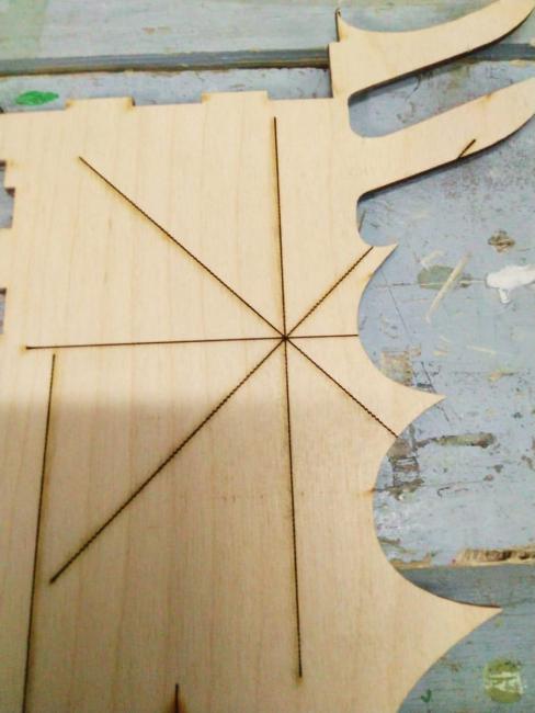

412014966_WhatsAppImage2021-12-25at16_48.28(3).thumb.jpeg.3be705d34359f34b376046aa19212c7a.jpeg233972941_WhatsAppImage2021-12-25at16_48.28(2).thumb.jpeg.c7ae16131181cdfd4368c8704303c3ae.jpeg1988455125_WhatsAppImage2021-12-25at16_48.28(1).thumb.jpeg.93115a2e6d13757fac259e0183dfb26a.jpeg1488688576_WhatsAppImage2021-12-25at16_48_28.thumb.jpeg.a99372a5fcb22c4d1a311e15112e163a.jpeg
Как мне кажется закономерность очевидна. Наибольшие вибрации наблюдаются при работе двух осей одновременно.

спасибо, всем откликнувшимся. Понятно в какой направлении двигаться. Хотел сделать ровный рез материала, с китайскими ленточными держателями этого не добиться. рез по вертикале идеально ровный. Появились теперь волны. :wacko:
На основании фото с окружностями, могу предположить, что, всё-таки, проблема в болтанке головы, а не второго зеркала.
Могу и ошибаться, но пока склоняюсь к голове.
3 часа назад, Dan сказал:
спасибо, её проще переделать. Там есть место под нарезание резьбы в штатные места и пластину можно будет убрать

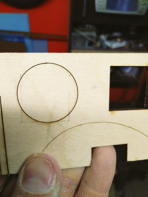

Во время резки окружности пальцем голову придержите, следуя по её траектории. Характер гребёнки изменится?
вроде меняется слева держал, справа нет скорость 35мм/с

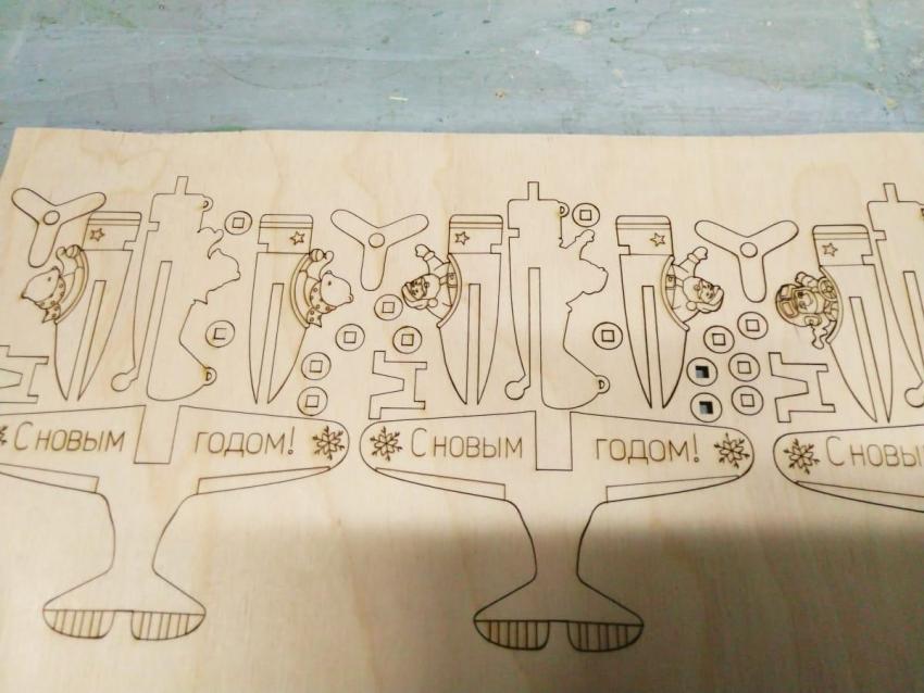

Скрытый текст
1486132603_WhatsAppImage2021-12-25at18_00_05.thumb.jpeg.caf6b5fa5389e027dbcf0e1d28fcdc80.jpeg
на скорости 15 мм/с резал волны вообще почти не видно
Скрытый текст
1347944516_WhatsAppImage2021-12-25at18_00_15.thumb.jpeg.e8cdd8a7d815bea6a1fa5204c819b959.jpeg
Вы ответили на свой вопрос - Где проблема?
  Показать содержимое
А теперь про гей браки. Концы с концами не сходятся.
3 часа назад, vasa29 сказал:
Тут всё ясно - конструкция сопливая, придерживал пальцем, естественно,  голову  слегка по Y наклонял. Ну и дополнительный показатель "сопливости"  кронштейна.
Важно, что палец и погасил вибрацию того узла, в котором нарисовалась проблема после переделки.
это из-за того что держал, справа там где не держал всё сходиться.

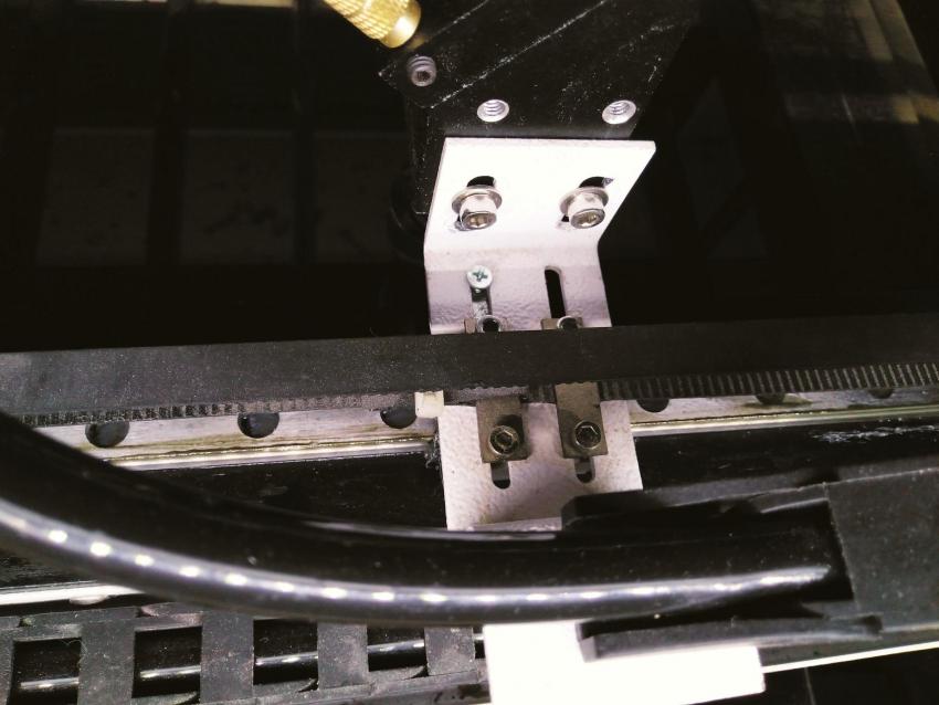

переделал голову, почти вернул как было
Скрытый текст
но проблема оказалась не только в ней, хотя значительно лучше чем было (скорость 35мм/с). Видимо придётся что то придумывать с зеркалом на портале
Скрытый текст
промолчу
7 часов назад, xok сказал:
  Скрыть содержимое
Этот кронштейн не удержит такую подрессоренную массу, Вибрация останется.
13 часов назад, Dan сказал:
раньше держал, таким он пришёл с Китая.
Хотел пробовать на портале второе зеркало перезакрепить на другой держатель
