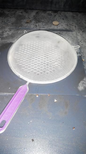

Кузьмич 46 Жалоба #16 Опубликовано 2 марта, 2017 Я установил сеточку на отверстие вытяжки в корпусе станка. В фикспрайсе обнаружил за 36 рублей. Всё что на ней оседает - один-два раза за смену оператор чистит пылесосом. В результате увеличился интервал между чистками вытяжки и воздуховода. 1 Поделиться сообщением Ссылка на сообщение Поделиться на другие сайты

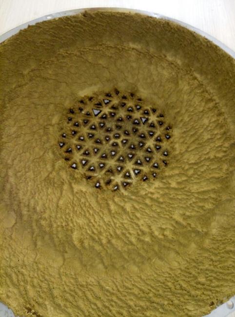

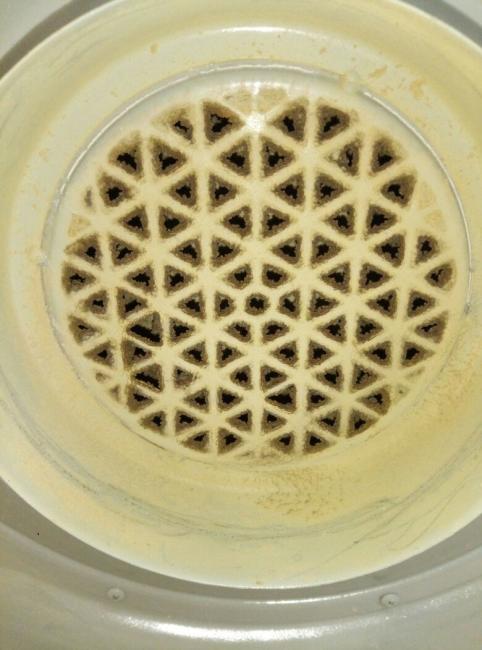

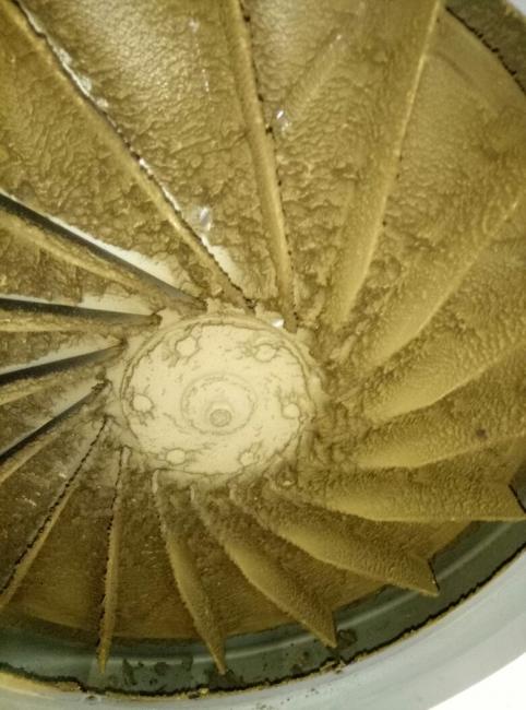

Автор 128 Жалоба #21 Опубликовано 18 сентября, 2017 не забывайте о чистке вытяжек, может быть вот так: 1 Поделиться сообщением Ссылка на сообщение Поделиться на другие сайты Награды пользователя
