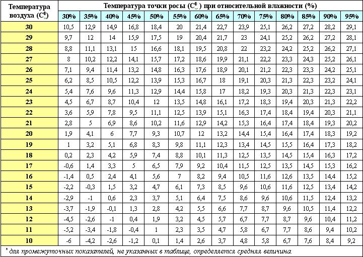

Ребята летом в цеху 28 градусов, вода на трубу подается 15-18 градусов.Линза на трубе потеет, горлышко (рубашка водяная трубы) сильно конденсирует,в итог образуются  капли воды и мешают фокусировке луча ,что приводит к потере мощности. Как с этим бороться? Ставил кулер с компа на обдув не помогает, направить поток воздуха в линзу не могу , мешает первое зеркало, поставить кондиционер -дорого.Буду рад интересным решениям !
Трубка стоит соразмерно кондиционеру.
Поставьте осушитель, стоит гораздо дешевле кондиционера.
Измерьте влажность и повысьте температуру охлаждайки выше точки росы.
Табличка для расчётов:
