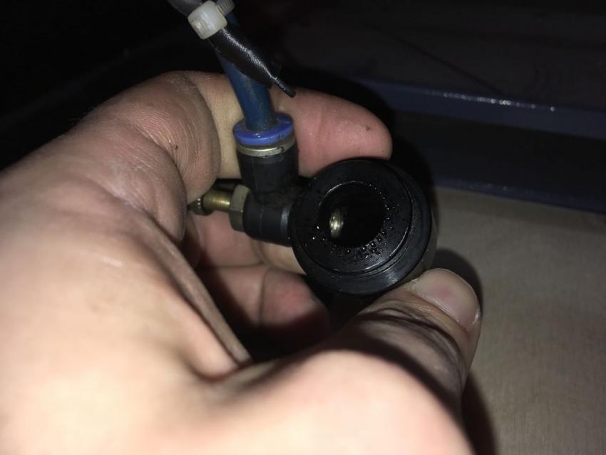

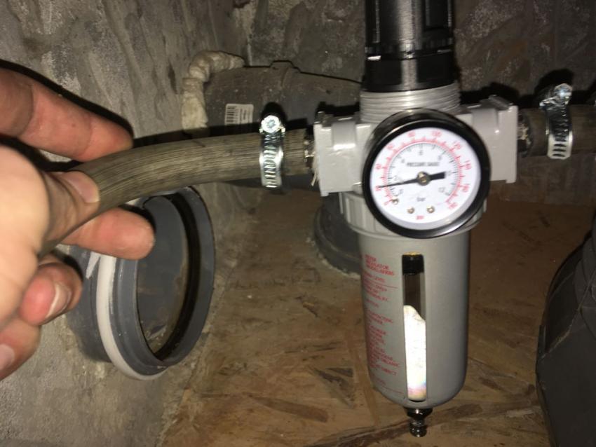

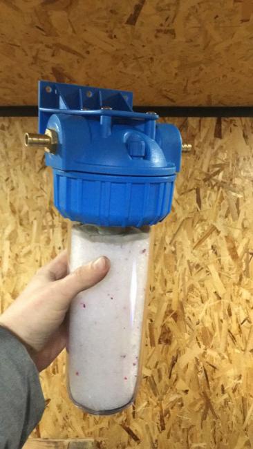

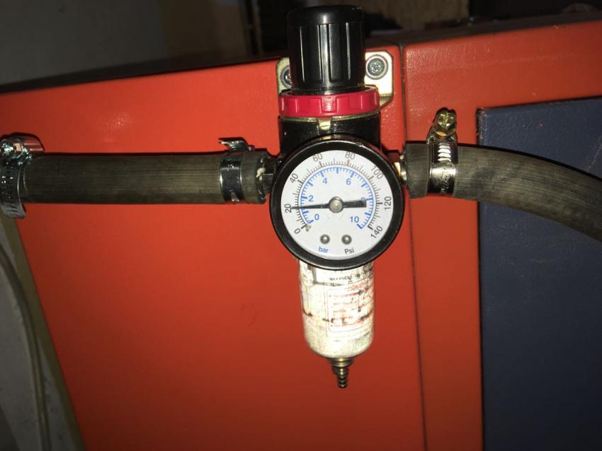

Образуется конденсат, 2 влагоотделителя не помогают, что делать?
