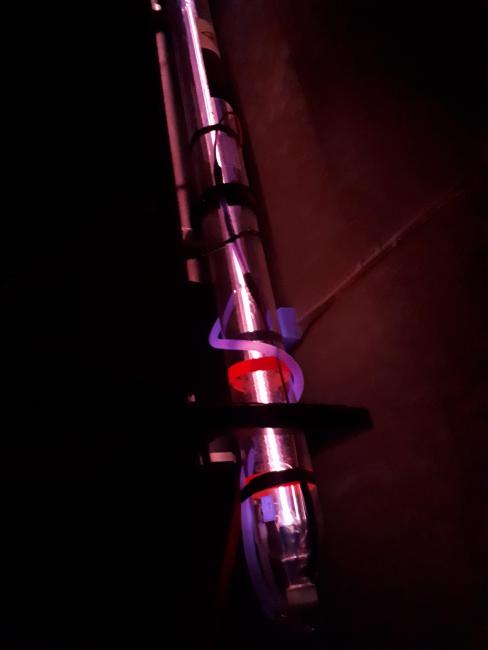

Проверил визуально на утечку питания, как вы и советовали,,, визуально все цело ничего не светиться, ни у блока розжига, ни по пути к трубе,, воду тоже сменил,,,Но обнаружил еще пару нюансов,,, в темноте луч кокой-то очень розовый, кажется раньше он был сереневатый,,,и нашол на рефлекторе еще одну трещенку, с низу. (может через нее газ вышел ???)

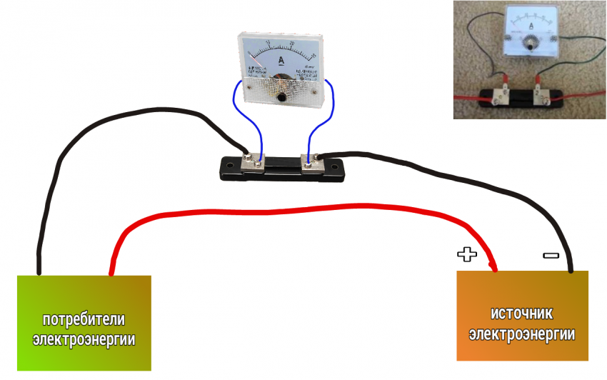

я об этом тоже думал, а как измерить ток, несломав ничего и не убив себя,,, мультиметр у меня есть /
 Лучше запастись стрелочным миллиамперметром, включаете в разрыв катодного провода.
это вот так ?? только катодный наверное красный будет (который потолще)
Как правило красный с белой пластмассовой штучкой - это высоковольтный провод анод, черный тоже как правило - катод.

Поставил блок назад, проверили только визуально контакты, и кондеры, все норм,, подключил,,, сегодня луча и дуги вообще нет. Наверное вы оказались правы по поводу трубы,,, наверное стала травить газ, а сейчас он вообще вышел..

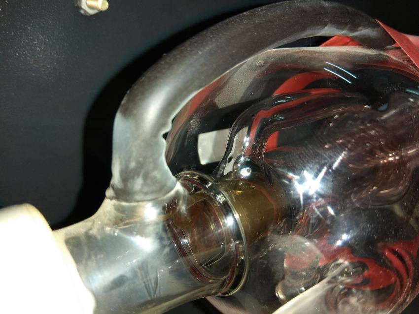

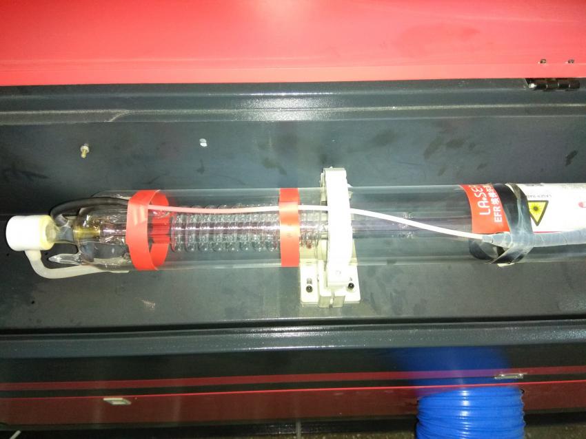

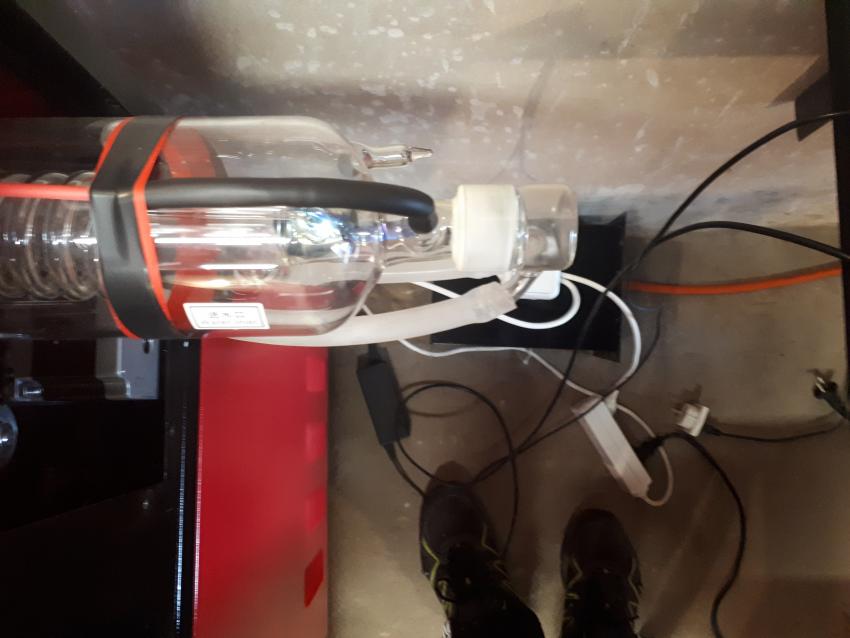

У нас на новом станке вышла из строя трубка EFR Lasea F4 не проработав в общей сложности и 10 часов.
Опыта работы не много в данном направлении, хотелось бы понять из-за чего это могло произойти.

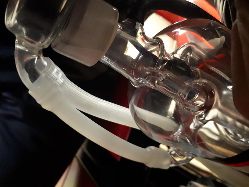

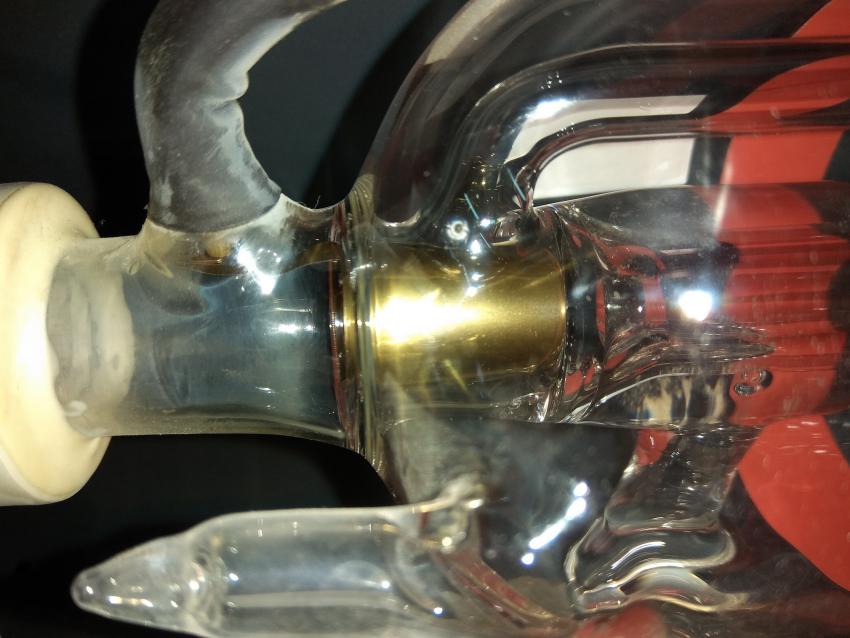

Трубка вышла из строя во время гравировки, пропал луч, тут же открыв отсек было видно что луч в области анода пробивает на внешнюю колбу. Станок остановили, увидели на внутренней стеклянной колбе прогорело небольшое отверстие (фото прикрепил)
Станок в этот день успел проработать примерно минут 30, резал отлично, 4мм фанеру на мощности 30-35% на скорости 28 мм/с.
На следующем задании во время гравировки резко пропал луч.
Система охлаждения была в порядке, использовали чиллер CW5200 (охлаждающая жидкость дистиллированная вода со спиртом), воздушных пузырей перед началом работы визуально в трубке не наблюдали. Температура жидкости была 19 градусов, в помещении 15 градусов.
Станок подключен от стабилизатора напряжения, сделано отдельное заземление.
Гравировка проходила на мощности 20%
Резали максимум на мощности 35%
Теперь планируем покупать новую трубку но хотелось бы понять возможные причины такого дефекта.

Наиболее вероятен заводской дефект.

А не понял что где прогорело на фото.
