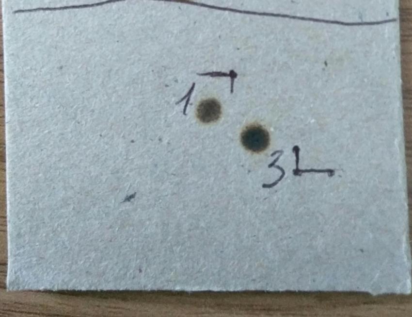

Здравствуйте) форум читал, точно такой проблемы не нашел) подскажите  пожалуйста в чем может  быть проблема? по  1 и 2 зеркалу вроде все норм, бьет в одну точку везде (не в центр но достаточно от края) Ставлю  3тье зеркало возле  второго (это левый верхний угол) и выставляю точку примерно по центру,  затем отвожу от от второго зеркала  вдаль (в правый верхний угол)  и естественно точки не совпадают,  причем  конкретно не совпадают (фото пришлю, точка аж в самом низу на сОпле)  когда я на расстоянии дальней точкой догоняю ближнюю то получается точка аж под самым верхом (есть вероятностью  что цепляется)  как можно  нормально выставить?

Если коротко, перемещение каретки должно образовывать плоскость параллельную плоскости стола.

То есть мне нужно либо левый верхний опустить либо правый верхний поднять?  Правильно я понял?)

Спасибо,  с городом привычка осталась)  посмотрел видео и теперь  думаю,  мне лучше угол опускать или подымать или же тоже трубу опустить?)

По текущей ситуации: проблема пропала, опять таки благодаря Вам (вашему видео) - пошел смотреть на трубу, может я ее выше закрепил и такая беда, и оказалось что я под тот край что ближе к 1 зеркалу подложил лишний кусок резины, его убрал, заново проюстировал и теперь все норм. Спасибо. Пойду смотреть дальше ваш канал.

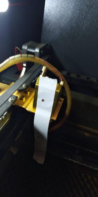

Привет, мастерам! Купил свой первый СО2 лазер, пришёл Желдорэкспедицией на подбитом палете внутри каретка отвалилась и ось привода слетела с движка. Всё наладил, потом отъюстировал все шпильки подъёмника относительно каретки=соосность стола. Далее решил посмотреть, по аналогии со всеми видео, как бъёт лазер, но, что-то точка очень жирная, прямо не точка, а пятно получается на малярном скотче - так и должно быть?
Фокус-то нашелся или прям так - как стояло, так и в бой? :)
Фокус на выходе, вроде нормальный. Автофокус установлен, калибруется. Сам луч от трубы, смущает, что на видео у всех, при калибровке зеркал, точечку на бумаге прожигает, а тут пятно жирнючее 3-4мм
Какой автофокус? Кто его калибровал и как?
Речь не о размере точки после фокусировки, а о толщине луча от трубки лазерной, который по зеркалам идёт
Изменено пользователем ACKET
Так по зеркалам и должен бегать толстый шнурок. На трубах до 50-60Вт - около 4 мм. На трубах 80-120Вт - примерно 6 мм. А еще выше мощностью - так и вообще здоровенного диаметра. Он там специально расширяется, а потом снова линзой фокусируется. И никогда он точечку прожигать не будет.
Ещё от уставленной мощности зависит. Чем больше мощность тем толще. Некоторые трубы при маленькой мощность моду дают тоже маленькую. У меня 40ка ватная  труба может 1 мм при минимум мощьности быть, может 4 при максимум. А 130 ватная труба от 4 до 7 мм.
Изменено пользователем limoz
понятно, спасибо!

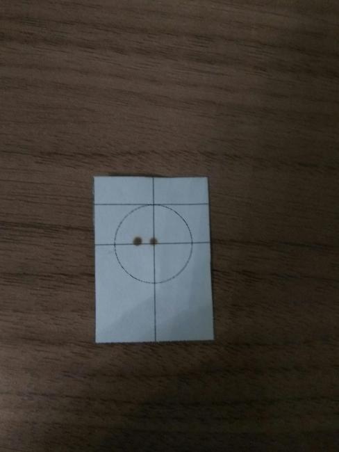

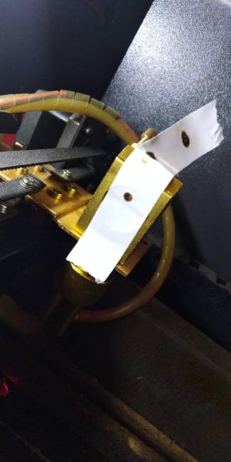

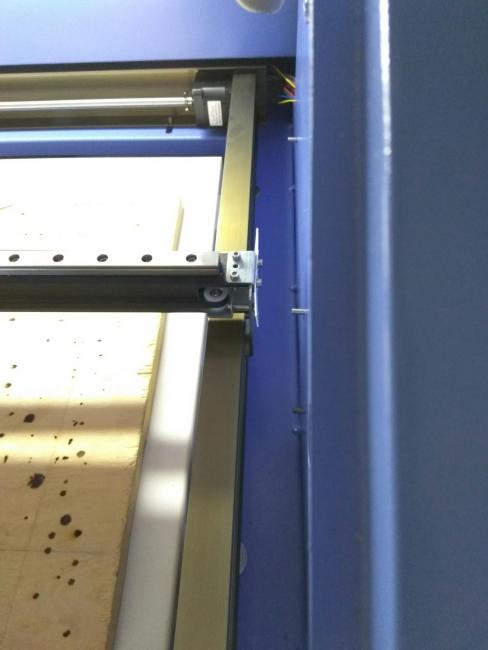

Здравствуйте! Помогите понять, что делаю не так. Форум читал, похожие проблемы у людей есть, а вот понять не могу, что куда двигать и как. Настроил 1-е зеркало (у трубы), чтобы попадало в центр, настроил второе зеркало, чтобы с 1-го попадало по всей оси в одну точку 2-го зеркала (в центр у меня не попадает), с этим всё чётко. Дальше настраиваю попадание в окошко у третьего зеркала. В трёх точках попадание точное (левый дальний угол, левый и правый ближний угол), а четвертая точка (дальний правый угол) уходит вверх и влево. На фото цифра 1 - это точка которая не попадает, угол дальний правый.
Добился вот такого результата, правил круглую Ось Y , почти на одном уровне попадание, но уходит опять влево. Как побороть идеи кончились

Смотрел я это видео и не только это, все видео на канале по юстировке переглядел. Там везде если 3 попадания есть, дальний левый, ближний левый и правый угол - то дальний правый попадает. У меня он не попадает, по трём углам попадание есть, а в четвертый нет. А почему я не понимаю, может я кривой, станок кривой или еще что-то кривое. Уже по трем углам попадание в центр вывел, в мишень стреляю на малой мощности, но четвертый угол, уходит влево, фот прикладываю
Изменено пользователем KxeKxe

Это видео тоже видел ))) Проблема в том, что у меня нет такой круглой правой направляющей и куда лупить чудо молотком  не ясно.
10 минут назад, KxeKxe сказал:
Проблема в том, что у меня нет такой круглой правой направляющей и куда лупить чудо молотком не понимаю
Ну левая, то у Вас осталась.
43 минуты назад, KxeKxe сказал:
смысл настройки одинаковый, квадратные направляющие тоже регулируются по сторонам, пробуйте правую
18 минут назад, alexander-1 сказал:
А как выше писали левой круглой? Я её двигаю, точка смещения меняется, пока попасть не получилось.... Или если её трогать, то я сбиваю настройку с первого зеркала (у трубы) на второе?
