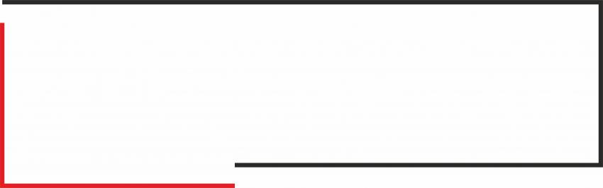

V12 1610 после перезапуска неправильно находит точку продолжения реза.
После перезапуска станка, он неправильно находит точку продолжения резки. Она всегда смещается по оси Y примерно на 5 мм вперед. Навряд ли это механическая неисправность. Подскажите как это исправить? Примерная картинка для понимания, красная линия - продолжение резки при перезапуске:

Такое практически всегда бывает если стартовать из RD, а не с панели контроллера, если начальное положение - текущее.
Сначала файл загружается в станок, далее старт с панели станка. В этом случае заданная точка старта не смещается.
В остальных случаях надо уже разбираться отдельно.
