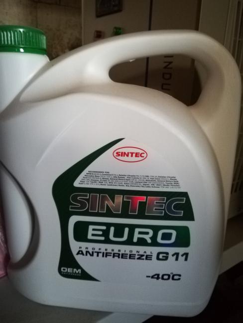

CивКА это как судить, дело в том что я недавно искаль антифризы по класификации, так вот в нашем рынке, цвет вообще не имеет значения, так как в дешевых антифризах с разными цветами один и тот же состав, и даже класификации не написано, продавец предлогал мне самый дорогой желтый антифриз, сказал что это самый качественный из всех, вот там написано было класификация, но только самое интересно написано было G11, ну вы поняли наверное что у нас продается, придется искать не в рынках, а в дорогих магазинах.

Температура ОЖ 17-19 градусов.

а то что он G11, вредный состав? Что делаете для безопасности?

а серьезно? Просто я только еще встаю на путь "лазерщика", особо не разбираюсь в нюансах. Сегодня целый день юстировал китайское чудо. Пришлось дорабатывать крепление зеркала
А если серьезно, то прочитайте про этиленгликоль и пропиленгликоль а также про пдк при закрытой системе охлаждения
