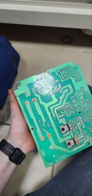

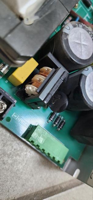

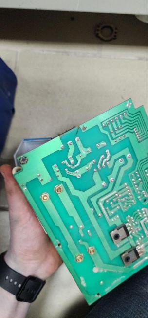

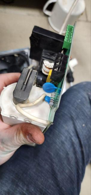

Станок нормально работал около 10 лет, недавно начала дергаться лазерная головка, особого внимания этому не уделили, недавно поставили на резку, началась резка и минут через 10 мин выбило автомат в здании, при повторном включении станка все заработало, головко двигается нормально, но нет лазера, прочитал, что скорее всего проблема в блоке розжига, достали полностью блок разобрали, и первое, что бросилось в глаза перебитая силовая дорожка с умножителя, сгоревший предохран, и сгоревший термистор, поменяли предохранитель и термистор, запаяли дорожку, включили, опять выбило автомат, и картина повторилась, опять сгоревший предохранитель,  сначала думал где-то коротит на кожух станка, полностью проверил все силовые провода, нигде нет ни оголённых проводов,  с трубкой тоже порядок, потом проверил нет ли кз на плате, и нет ли пробоев с самой платы, все нормально, дорогие технари можете помочь, что случилось?

15 часов назад, Dadadad сказал:
У тебя сгорел ВВБП ( высоковольтный блок питания).  Впрочем, ты и сам это знаешь, чем мы можем тебе помочь ?
Чтобы отремонтировать, надо заменить все сгоревшие элементы на целые, диагностику электронных элементов по интернету не делают.
Не хватает знаний для ремонта, надо найти специалиста.  Часто бывает так, что купить новый получается быстрее и дешевле.
Скорее всего транс пробит
18 часов назад, Dadadad сказал:
Если хлопнул термистор, то могло и диодики в мостике  пробить - слишком большой ток.  Их проверили?
Умножителя там нет по высокому напряжению. Говоря сильно грубо, там стазу на транзисторы первичной обмотки ВВ трансформатора подаётся ~ 308v.
Есть импульсник на 5v, который питает всю слаботочку.
И проверьте с отпайкой ВВ электролитики после выпрямителя.
Да, проверили пробито 2 транса, и датчик воды полетел, и выгорела еще одна дорожка на плате
5 часов назад, Biker сказал:
Сегодня поставили блок с другого станка, проверили, что бы высоковольтники нигде не коротили, нашли отвалившуюся землю , которая коротила с плюсом, и датчик воды заменили, и все заработало, завтра будем пробовать воскрешать старый ВВБП, у нас пробило два транзистора, завтра попробуем их заменить, и поставить новый датчик воды
23 минуты назад, Dadadad сказал:
Датчик потока воды только замыкает два контакта при достаточном потоке воды.
Если у вас DSP контроллер, то настоятельно рекомендую датчик потока подключить в контроллер, а не в блок розжига.
