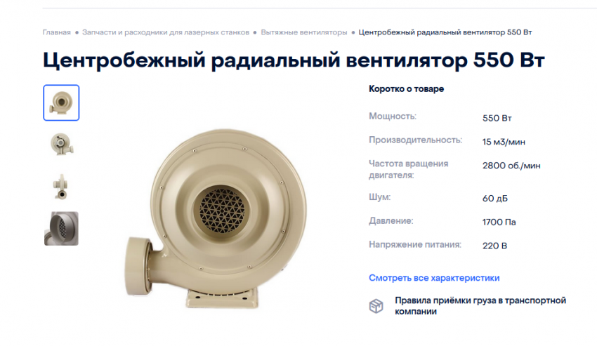

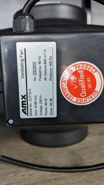

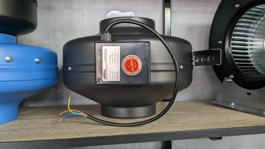

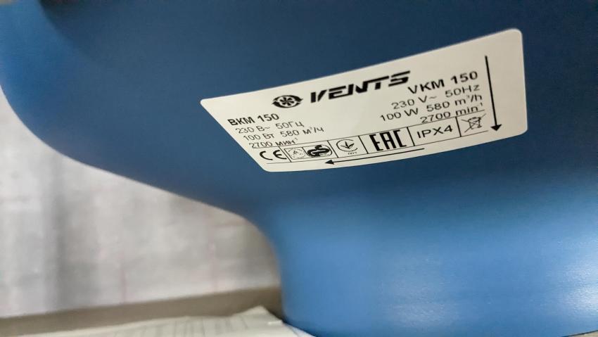

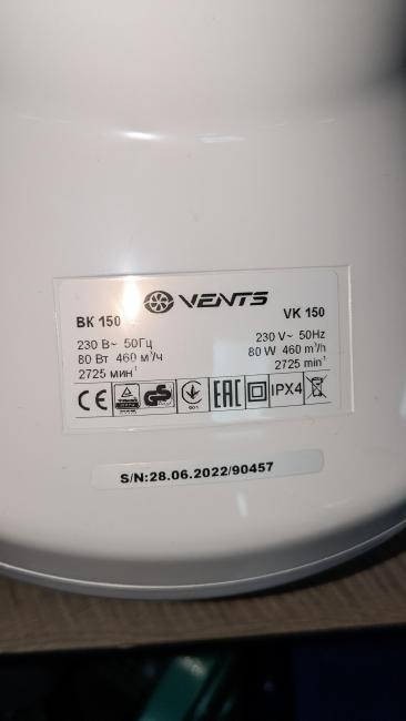

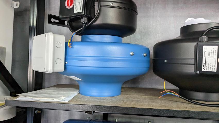

Отнес в ремонт вытяжку ,но чувствую нихера не смогут сделать ,чтоб запах не проходил) начал присматривать новую вытяжку, посмотрите и дайте совет какая получше и по производительнее .
3 часа назад, Royman сказал:
Никакая.
Они не смогут протолкнуть воздух через трубу диаметром 100 мм. на расстояние 30 м.
Самая производительная для вас - центробежный вентилятор высокого давления, который у вас и имеется.
У вас есть выход - вход 150 мм. , выход 200 мм. тогда всё будет работать, как надо.
42 минуты назад, Dan сказал:
Никакая.
К сожалению, ни 150, ни 200,нет возможности провести. Только то что есть 100мм вверх на 30 метров. Значить ни одна из выше приведенных не подойдет? Они намного менее производительные? Или же заменить на такую же? Если не сложно накидайте ссылки на подходящую)

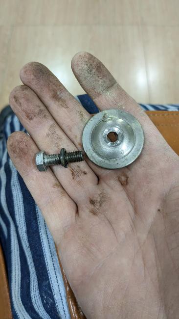

Итак вытяжку забрал с ремонта, сказали поменяли оба подшипника,что они уже приплывали ) из за подшипников был небольшой люфт и из за него и проходил запах. Принес установил,включил ,к вытяжка поехала от вибрации. Открыл переднюю часть ,а там основная крыльчатка стоит не идеально ровно, снял на видео ,файл ниже. Как исправить подскажите? И ещё открутил крыльчатку ,она держится на винт-гравер-прижимная шайба специальная, под крыльчаткой нет ничего. Может и там шайба должна быть ? "Мастера" может что то перепутали при сборке? Вибрация откуда то появилась,раньше было идеально в этом плане.
Изменено пользователем Royman
Добавил файлы
42 минуты назад, Royman сказал:
05.01.2023 в 14:53, Dan сказал:
Маслецо в подшипниках подразогнало и пошёл ...
Полагаю, не долго им жить осталось.
Ну и в завершении:
Всё выглядит каким-то подраз*баным. Либо посадочное повредили при "замене" подшипника, либо ступицу крыльчатки согнули .. )))
Нет.
Если посадочные под подшипники не разбило (т.е. не сам ротор вибрирует),
то балансировать нужно, а без стенда это дело муторное.
Можете посмотреть про балансировку велосипедных колёс в домашних условиях.
Если вкратце - то, если крыльчатка после вращения останавливается всегда в одной и той же нижней точке (а у вас так и должно быть, иначе подшипники сильно большое сопротивление создают и отбалансировать по простому не получится), то нужно груза чутка добавить на верхнюю.
Лично я таким не занимаюсь, ибо со временем нагар сам отбалансирует.
40 минут назад, PavelK сказал:
Ну, там пока очевиден осевой дисбаланс .. ))) Восьмёрку на глаз видно.
Пока это надо исправить, а потом уже переходить к радиальному .

Ну в итоге все равно запах есть ,даже после замены подшипников. Нашел такие же вытяжки , думаю купить новую . И есть к знатокам вопрос какую по мощности , есть 550вт и есть 750вт, внешне одинаковые . Какую мне лучше для моей системы, из 150 переход в 100мм и 30 метров вверх по трубе. Вроде как 750 больше давление создаёт и ей будет попроще . Что скажете ?
2 часа назад, Royman сказал:
1 кВт - норм ... раскручивается мгновенно .. )))

Вынесите проще на улицу, если труба вдоль дома.
30 метров 100 диаметром трубы очень тонко, может можно хотя бы 2 рядом проложить?
6 часов назад, Dan сказал:
Главное чтоб с трубой не улетело)
38 минут назад, PavelK сказал:
Да нельзя,дом жилой соседи такой ор поднимут , одну еле еле сделал, пол года возмущались)
1 час назад, Royman сказал:
Мда, проблема.
Если поставите более мощную, то она будет усиленно пытаться продавить из всех щелей, т.к. на выходе у неё сильное сопротивление и при таком объёме скорость потока навскидку 35м/с что очень много. Имеет смысл наоборот снижать, но тогда может не хватить...
В общем, если текущей хватает но всё же считаете, что травит именно через двигатель, то подбирайте сальники.
А лучше, меняйте помещение, т.к. показывает опыт лазер в доме ни к чему хорошему не приводит, увы.
