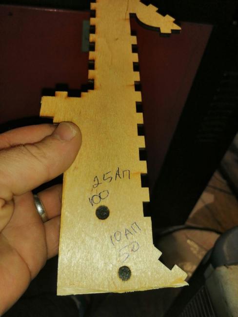

    • Автор: Юра18119
      Подскажите как отрегулировать ток трубки?
      в интернете нашел два способа, первый это отключение фишки с блока, нажимаем кнопку на блоке и подгоняем 25ампер, амперметр встроен, второй способ это не снимая фишки с блока нажимаем Pulse на станке и подгоняем так же 25ампер, ситуация следующая, если регулирую нажимая кнопку на блоке питания выставляю 25ампер, подключаю фишку нажимаю Pulse показания отличаются, получается 34ампера
      если регулирую с кнопки Pulse, выставляю 25 ампер , потом снимаю фишку и нажимаю кнопку на блоке питания, амперметр показывает 10ампер, подскажите как быть? Как правильно отрегулировать, трубка новая, неохото чтобы быстро вышла из строя
