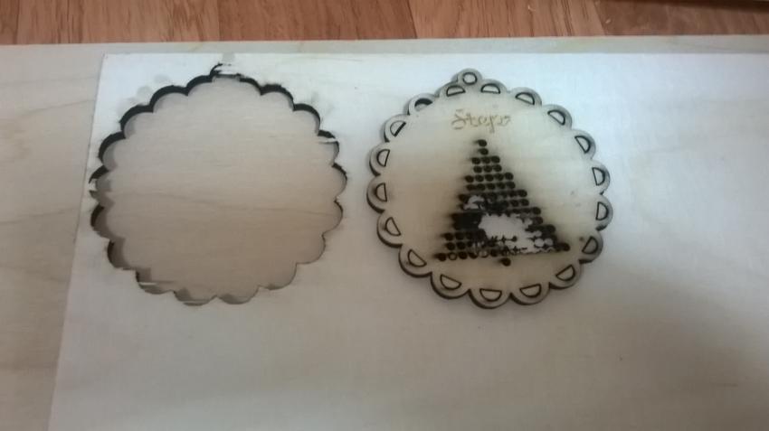

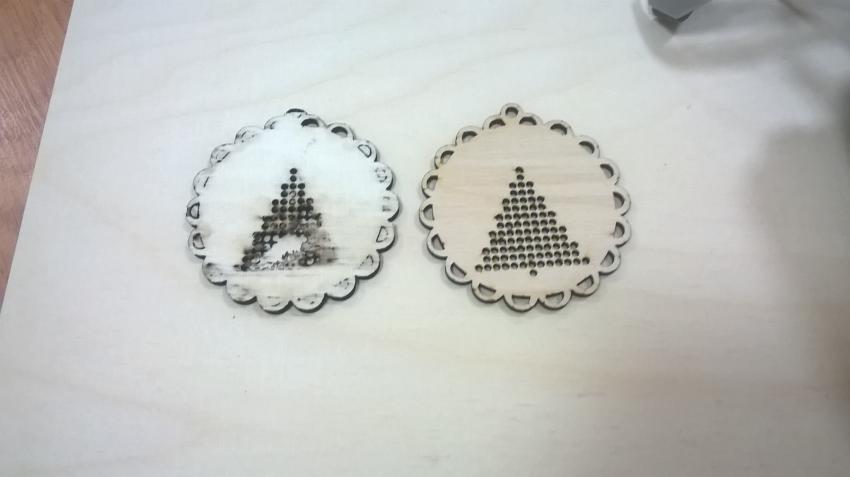

marka 4 Жалоба #55 Опубликовано: 20 декабря 2015 Хм. Купил я эту авиационную фанеру. Памятуя о том, что клей между слоями там может испускать ядовитые пары - прикупил защитную маску с особыми фильтрами за весьма существенные деньги - и не жалею. Вонь от этой фанеры - похлеще чем от акрила. Даже через маску. И результат ужасный: клей не режется, а слой шпона за это время сгорает. На прилагаемых изображениях - резка фанеры 2/2 - справа, авиационная слева. Параметры резки - одинаковые. Вывод - ОЧЕНЬ НЕ РЕКОМЕНДУЮ для лазерной резки. А жаль - внешний вид фанеры и ровность - обалденные. 3 Поделиться сообщением Ссылка на сообщение Поделиться на других сайтах

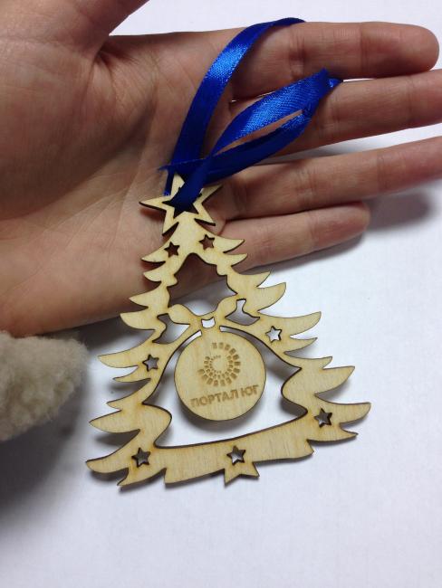

Alina 16 Жалоба #59 Опубликовано: 29 января 2016 Раньше покупали фанеру в "Костораме" или "Леруа", но там самая тонкая только 4 мм и ужасного вида, куча сучков, режется нашей 50 вт севшей трубкой очень медленно. Шлифованная на вид ничего, но имеет множество изъянов при резке, многие части просто не прорезались, так сучки видимо внутри находятся. И она ужасно выгибалась, перед тем как положить в гравер, я руками выгибала ее в противоложную сторону, так что раздавался хруст, а некоторые листы ломались. Далее крепила скотчем по всему периметру, располагала блин от штанги посередине (т.к. посередине вырастал "горб" и резала в 2 этапа, перекладывая этот блин.)) Получив заказ на елочные подвески с логотипом, большое количество, пришлось серьезно заняться поисками. Которые привели в организацию "Фанерный двор", где удалось купить фанеру 3 мм 1/2 сорт по цене около 200 рублей, там же сразу порезали на формат моего гравера тоже за смешные деньги. Кстати,на складе компании я спросила самую тонкую фанеру наилучшего качества, на что мне ответили: "а, понятно, для лазерной резки..." Получается ее многие покупают именно для таких целей. Мы покупали в ноябре, причем склад наполовину на улице, в помещении склада нет половины стекол ) При этом, она была ровная. Хранили фанеру, сложив листы один на другой, т.к. они были порезаны на формат 50*30, получилась высокая кучка, в которой фанера если и выгибалась, то совсем немного, скотч и металлические пассатижи позволили без проблем выполнить заказ. На фото: елка с умкой из шлифованной фанеры "леруа", елка "портал" - 3 мм 1/2 сорт "фанерного двора". Вторая режется почти в 221111 раза быстрее (!) Поделиться сообщением Ссылка на сообщение Поделиться на других сайтах

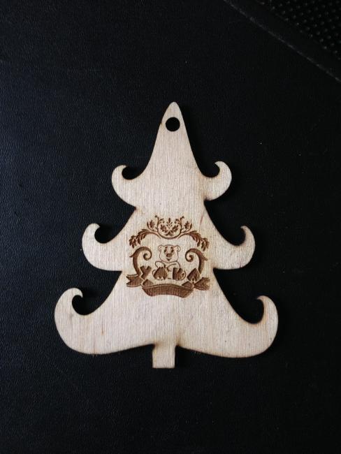

СивКА 259 Жалоба #61 Опубликовано: 31 января 2016 Ну вот как у Вас такая темная гравировка получилась на 1 фотке? Поделиться сообщением Ссылка на сообщение Поделиться на других сайтах Награды пользователя
alexander-1 2 480 Жалоба #62 Опубликовано: 31 января 2016 1 минуту назад, СивКА сказал: Ну вот как у Вас такая темная гравировка получилась на 1 фотке? раствором соды смочить) Поделиться сообщением Ссылка на сообщение Поделиться на других сайтах Награды пользователя
СивКА 259 Жалоба #63 Опубликовано: 31 января 2016 2 часа назад, alexander-1 сказал: раствором соды смочить) да пробовала, все равно фигня получалась..:( Все равно лист на лист не приходится..:( Поделиться сообщением Ссылка на сообщение Поделиться на других сайтах Награды пользователя
Cyber 15 Жалоба #64 Опубликовано: 1 февраля 2016 21 часа назад, СивКА сказал: Ну вот как у Вас такая темная гравировка получилась на 1 фотке? А если скорость меньше сделать? Я для темной гравировки ставлю не больше 80-90 мм/с Поделиться сообщением Ссылка на сообщение Поделиться на других сайтах
vladivik 122 Жалоба #65 Опубликовано: 2 февраля 2016 В 31.01.2016в19:22, СивКА сказал: да пробовала, все равно фигня получалась..:( Все равно лист на лист не приходится..:( не то что лист на лист, а один и тот же в разных частях - разные результаты :(( Поделиться сообщением Ссылка на сообщение Поделиться на других сайтах Награды пользователя

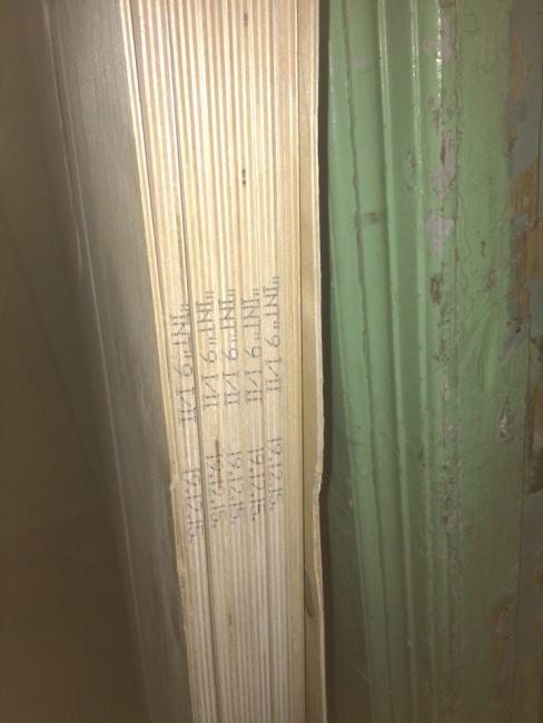

Rudiarius 37 Жалоба #66 Опубликовано: 2 февраля 2016 Сегодня пришла фанерка от Базиса, удивила упаковка, и первый раз вижу маркировку на торце... завтра буду пробовать резать Поделиться сообщением Ссылка на сообщение Поделиться на других сайтах

stevs 0 Жалоба #69 Опубликовано: 15 марта 2016 нет, это фанера, так же бывает 1.5 мм, 2, 2,5. Но вот где купить? а 3 мм такая же ка выше с маркировкой с торца у нас продается по 280р шлифованная 1/2 Поделиться сообщением Ссылка на сообщение Поделиться на других сайтах
