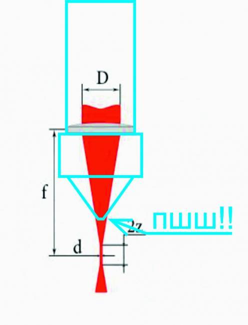

10 часов назад, Александр 78 сказал:
точка в голову входит одинаково по центру,
Фокусное расстояние.
Расстояние до материала тоже одинаковое
59bacfeb1aebe_.thumb.jpg.a8389f83c6a4d3de0a863418e8a53e86.jpg.5e2adddd436ea1467de4f65973e468f0.jpg
15 часов назад, Александр 78 сказал:
точка в голову входит одинаково по центру, труба новая
Как подметил @vasa29 а уверены, что выходит по центру, не цепляем за сопло и перпендикулярно к столу?

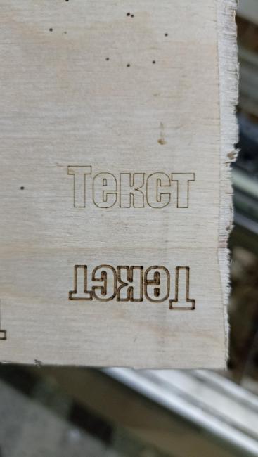

      В общем при резке и гравировки квадратов и т.п. фигур все ОК, резка в пределах 0.02 погрешность, гравировка условного квадрата 10х10мм тоже. А вот при гравировке рамки, толщиной от 1 до 10мм проблема, по оси Y она уже, причем существенно. Если гравировать так, чтобы глубина на 2х слойном пластике была минимальная, ось Х видна черным то ось Y не видна (при толщине около 0.5-1мм.)
      При рамке толщиной в 4мм по оси Х, по Y будет 3 а то и 2мм в зависимости от мощности и скорости. Размер рамки условно 100х300мм
      Такое ощущение что когда голова идет вдоль X она успевает спалит пластик по всей длине, а вот когда по Y ей мало времени чтобы разжечься в толище линии перпендикулярному ей направлении (это и видно косвенно еще по потенциометру)
