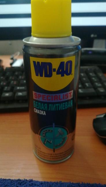

В оби продается такая смазка, подойдет для смазки?
6 минут назад, Dinex23 сказал:
В оби продается
какое то стрёмное зелье
WD-40 и литиевая смазка в одном флаконе
(WD-40 смазкой не является)
39 минут назад, k0nstA сказал:
«Rocket Chemical Company» была основана в 1953 году. В 1969 году Джон С. Барри, став её президентом, изменил название на WD-40
