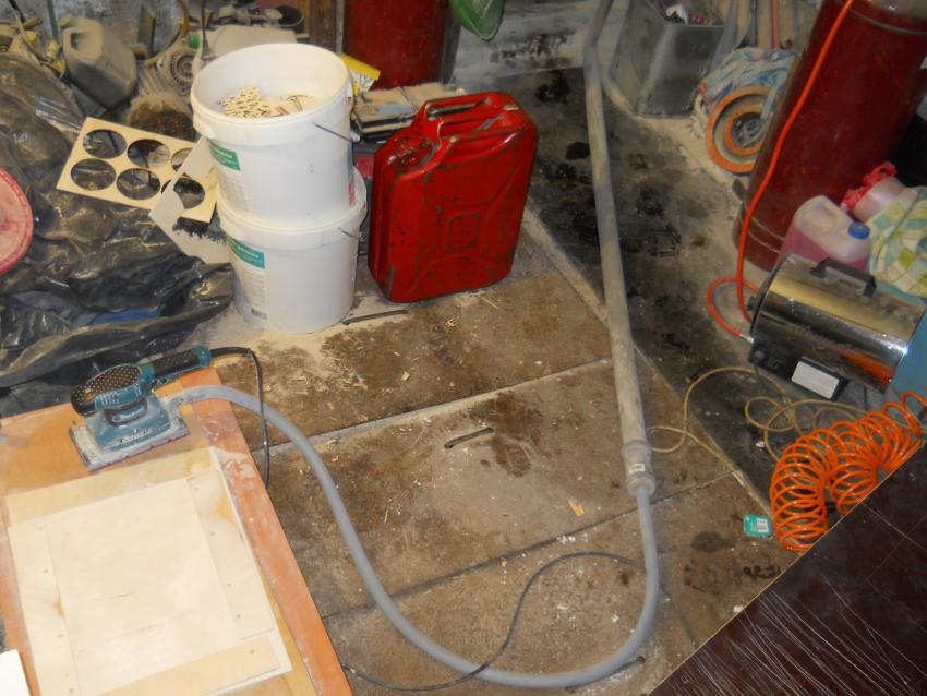

limoz 32 Жалоба #23 Опубликовано: 23 декабря 2017 Для сборки мусора со стола ручное пылесос-ведро предназначенное для очистки каминов от шлака. 800 ватт, 7 литров ведро. Набралось, открыл вывернул мусор - никаких мешков. Для шлифовки вообще нет пылесосов, хватает отстойника. Кусок трубы от стиралки затем переходник под 45 канализационную и труба 2 метра. Лучше даже 100 использовать. В трубе уменьшается скорость воздуха и всё оседает в ней же. Потом поднял трубу и вытрес в мусор в мусорник. Если шлифовать крупной нождачкой то немного пылит на выходе но воздух в помещении чистый. Главное чтобы сама машинка тянула хорошо. Макитовская тянет хорошо. Поделиться сообщением Ссылка на сообщение Поделиться на других сайтах
Кузьмич 46 Жалоба #24 Опубликовано: 25 декабря 2017 Вы описали простейшую схему гравитационного циклона. Я в другой теме рассказывал о своей реализации центробежного циклона с большим мусоросборником. Но пыль от мелкозернистой наждачной бумаги в любом случае будет на фильтре пылесоса, а в остальном сепарация мусора достигает отметки >99% что очень хорошо. Поделиться сообщением Ссылка на сообщение Поделиться на других сайтах
