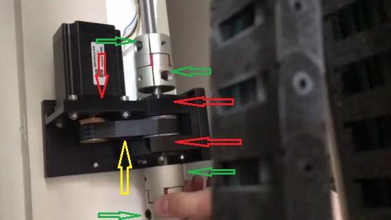

Добрый день . станок китай Gweike 1610 без износа, вчера появился звук при движении по оси Y. на скорости пропадает а при старте или отановке появляться или когда идет на 0 при зпуске на более медленной скорости то выдает такой звук ка на видио. до этого все было норм. звук появился не стого не с сего.  кто с таким сталкивался ? ели да то как решили проблему ?
Выключить станок и подвигать портал вручную, вращая вал мотора (прислушаться к тактильным ощущениям) .. Предполагаю, что проблема с линейными по Y. перекос или сухость с грязью.
А может где какая железка открутилась и входит в резонанс на малой частоте вращения мотора . )
сделал , грязи не видно , звук и по ощущениям вроде бы там , что лучше сделать в данной ситуации ? масло для швейных машинок использовать? я не великий технарь и спасибо за оперативный ответ)
1824139210_0-02-05-5ca734b547a6189dad7b4eff546f9aba82b4aff93ce6da2ee7da0d167d5563da_bb2dbd11.mp4.2424e2d91d201b3f4a23cbe139bbf224_1(00_00_04.133).jpg.0868acc311b0a29c890377898f13ae84.jpg
1 Проверить натяжение ремня, при необходимости ослабить (желтая стрелка)
2 Проверить состояние подшипников, при необходимости смазать (красная стрелка)
3 Проверить затяжку муфт... Вы поняли (зеленая стрелка)
2 часа назад, vas1l1y581 сказал:
Во время щелчков, положи палец на ремень ...  если это он, то прысни на зубцы ремня силиконовой смазки ... ) И не слушай ни кого ... эти ремни можно смазывать, тем более силиконом .. )
Если проблема в них - то все звуки пропадут, а движения станут на много мягче. ) И работать будут десятилетиями.
Доброго.
Фигасе эхо в станочке.  Трудновато определить откуда именно.
Если были бы ремни - то и на больших оборотах они "скрипели бы" и да, это было бы больше похоже на скрип.
Звук мне напоминает больше металл от металл насухо именно в момент троганья с места, т.к. в такие моменты труднее всего.
Предполагаю либо на перетянутые ремни (подшипники слишком зажаты), либо каретки без масла, либо подшипники сухие с завода.
Возможно, где-то что-то открутилось и трёт.
Можно проверить просто ослабив ремни до нуля и подвигать каретку/балку портала отдельно от ремней и двигателя, потом отдельно двигатель, а потом за ремень потягать движок - что бы точнее установить причину.
