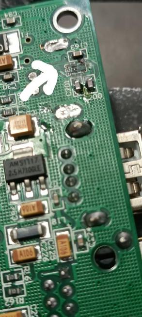

В одной из тем я рассказал, как мы вернули в бой 2 станка из 3-х, которые вышли из строя. Но один по-прежнему не хочет работать — "заболела" Ruida.
Станок был подключен по USB, после дня Х порт отвалился, решил подцепить по LAN, после долгого ковыряния компьютер нашел станок. На след день мне говорят, но не нашел. Я был удивлен. Починили другие 2 станка, решил отдать плату электронщику, тот сказал, что сгорел транзистор (могу ошибаться) после порта USB, ну и еще что-то. Он поменял вроде как, но не заработало. Вопрос: возможно ли как-то восстановить контроллер? Цены на новый пугают даже на али.
Может быть. Там у USB стоит микруха защиты/опторазвязки, потом конвертер ft232. Поменять обе + обвязку. Не помогло - увы.
Продолжается эпопея. Поставили новую руиду такую же, подключили ее к станку, импортирвоали настройки с такого же станка, вылезла ошибка по воде. Грешили на дачтик, замкнули его, отключили проверку воды в rdworks, луча все равно нет. С блока розжига напрямую луч имеется. Перекинули эту материнку на другой станок — та же история.
При подключении ничего не перепутали? Например зачастую есть два разъёма для разных трубок или способ управления (аналоговый/ШИМ)...
24.03.2022 в 23:19, PavelK сказал:
А какая маркировка у микрухи защиты юсб?
