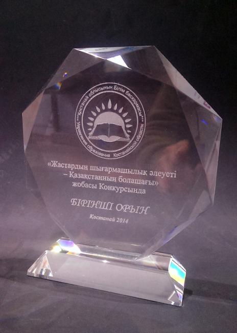

я гравирую именно стекло, точнее это не гравировка а матирование, при этом края не осыпаются, а место где гравировал на нем четко видно что награвированно, мощность 3-4 скорость 80-85 мм\с

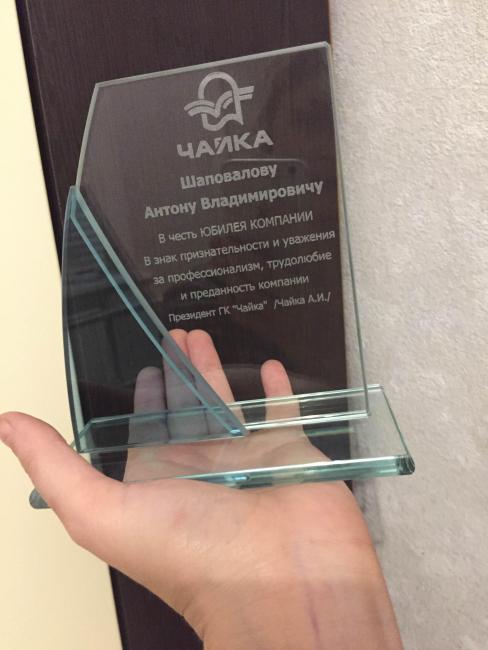

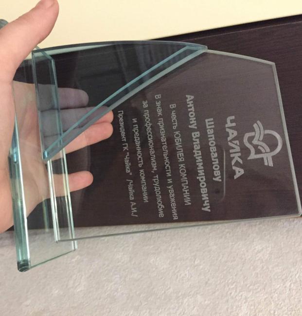

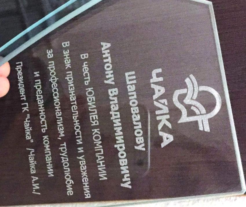

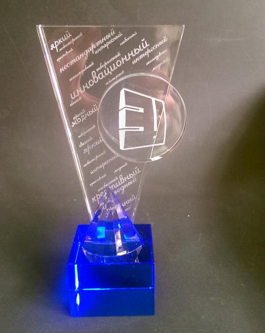

Гравирую сейчас стеклянные награды, результат очень радует. Станок 9 g 5030 (но материнскую плату меняли на более модную, трубка свежая 50 ватт),
Скорость 200, мощность 20, шаг 0,1 - получается очень красиво  (мне и заказчику нравится)). Гравирую с обратной стороны награды в зеркале. Ничем не накрываю и не мажу. Сколы были при мощности 22, совсем крошечные, в паре мест.
Единственное, пришлось помучиться с тем, что у награды неудобная подставка, хотя эти награды специально созданы для лазерной гравировки, не понятно, почему постамент не съемный.  IMG_0274.JPG

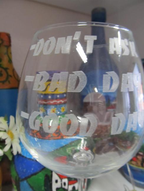

Чтобы более качественней получились мелкие детали, скорость ставим 80 мощность 16-17%.

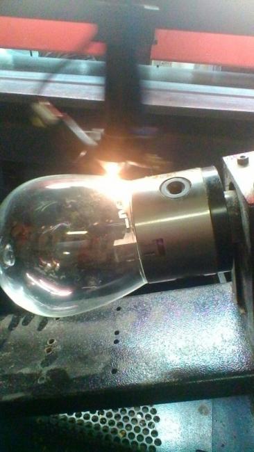

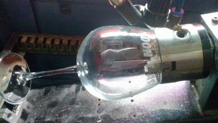

Сегодня принесли на гравировку большой коньячный бокал, в поворотное устройство не помещался. И стенки с наклоном. Пришлось зажимать его изнутри, и наклонять поворотное устройство, чтобы выровнять поверхность бокала. Скорость 200, мощность 52-54-56.
