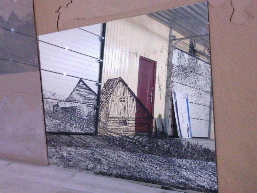

юрбас 11 Жалоба #23 Опубликовано 8 ноября, 2015 Вставлю свои 5-ть копеек. Зеркала гравировал давно, обратная сторона светло серая, получалось всё нормально + подкраска. Сей час гравирую чёрный триплекс и белый лакомат, стёкла калёные, очень хрупкие, ни чем не покрываю, скорость 350-370 мощность 22-25 шаг 0,2- 0,3 потому, что размер большой 1Х2 метра, потом щёткой затераю сколы, пыль, Подкрашиваю, покрываю лаком для наружных работ по камню разведённым, точнее покрыл, чють подсох и сразу затёр и вуаля высококачественная ч/б фотография на стекле. Фото для гравировки покупаю. На днях опять возвращаюсь к зеркалам, будем пробовать. Фото правдо с отражением. В жизнь выглядит шикарно. 4 Цитата Поделиться сообщением Ссылка на сообщение Поделиться на другие сайты
юрбас 11 Жалоба #24 Опубликовано 29 ноября, 2015 отгравировал зеркало, смотрится класно 1 Цитата Поделиться сообщением Ссылка на сообщение Поделиться на другие сайты
