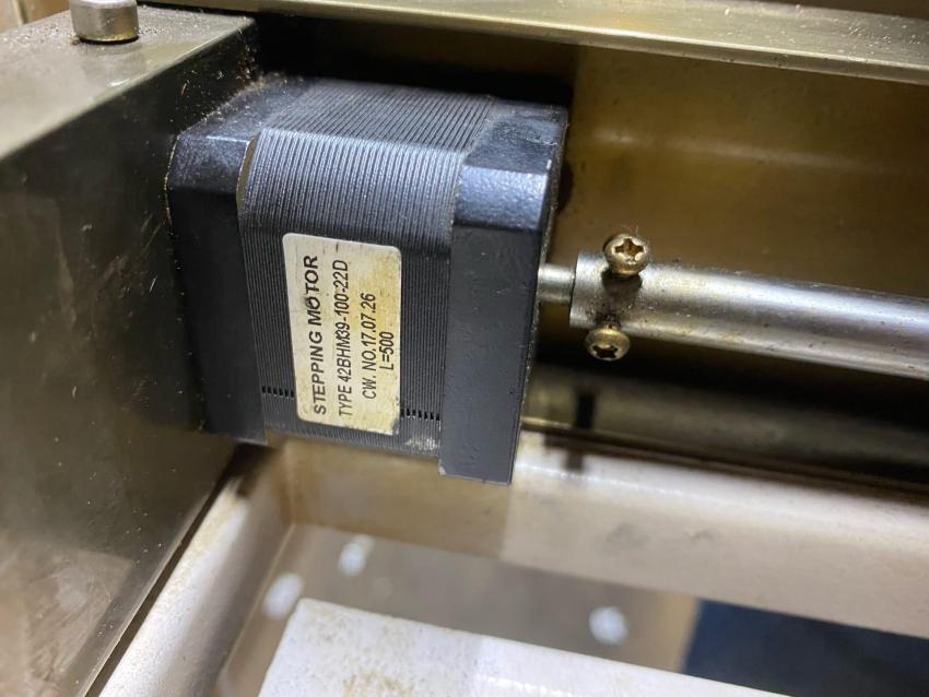

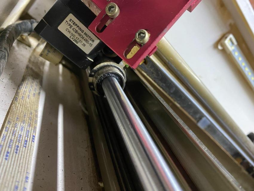

Необходима замена шаговых двигателей 42BHM34-060-15 и  42BHM39-100-22D по обеим осям. Станок 60*40. m2 nano. Помогите пожалуйста с выбором. Какой шаг? Мощность? По маркировкам не гуглится

Типоразмер Nema17, Шаг 0.9 градуса, ток 1.7 Ампера (±), крутящий момент от 0.3 N/m.  Для оси Y двухвальный.
Например для Y такой: https://letyshops.com/r/aliexpress-7a2f60a48b1c
Для X такой: https://letyshops.com/r/aliexpress-d486dd74af54
Только нужно уточнить диаметр вала и длину - влезет ли и может быть другой шкив заодно. Но выбора особо то и нет...
Как вариант можно поставить внешний драйвер и более мощные движки, что бы не париться с поисками и подразогнать перемещения.

На высокой скорости реза начали проскакивать. Раньше такого не было( Думаю связано как раз с ШД
13 часов назад, jurgren сказал:
Может стоит проверить механику? Смазка, износ и т.д.
Может и мигающий перелом кабеля к ШД .
Мы же не знаем характер и поведение станка в момент сбоя.

Добрый день! я поставил по не знанию с шагом градуса 1,8 - и при перемещении объекта на 5см по оси Х , по виду двигается раза в два больше. причина в градусе?
15.09.2022 в 10:33, shpinklyaus сказал:
Здравствуйте. Да. Если и по X и по Y поставили одинаковые двигатели с таким градусом, то можно проблемы решить через настройки.
Если только один, то увы - придётся покупать нужный.
17.09.2022 в 01:56, PavelK сказал:
Спасибо, купил с шагом 0,9. все работает
