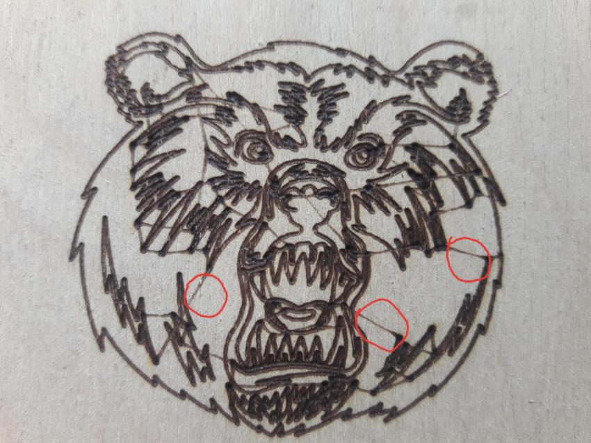

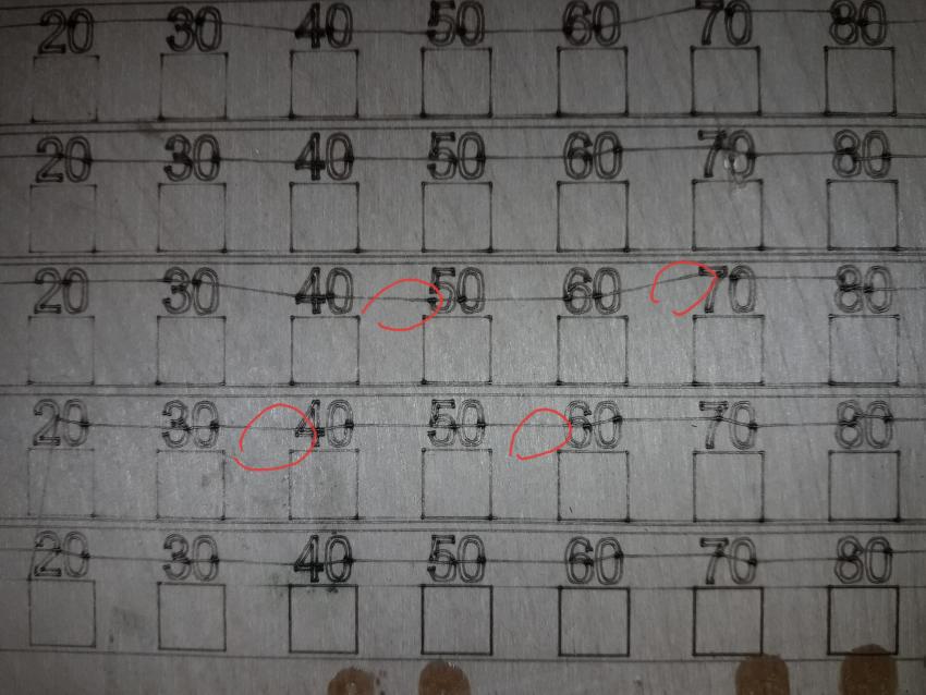

Доброго времени суток уважаемые. Недавно попал в руки настольный лазерный гравер CNC6550. Опыта нет вообще. Пробовал гравировать на фанере и дереве. Результат не очень (линии между объектами). Софт: LightBurn. Подскажите пожалуйста, что может быть причиной: лазерный модуль неисправен или настройки неверные? Заранее спасибо.
Или воспользуйтесь поиском:
Судя по всему лазерный модуль не отключается при переходах. Возможно что-то с уровнем управляющего сигнала.
Попробуйте запустить с родным для станка софтом.
