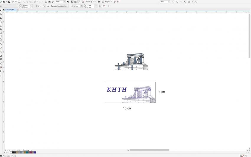

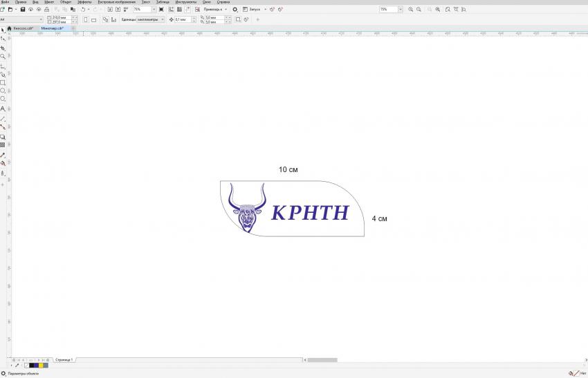

Здравствуйте. Помогите новичку. Нарисовал в кореле такой рисунок и не понимаю как его гравировать. Закидывал на станок, гравирует не все:  то что является замкнутым залитым пространством - гравирует отлично, а все остальное (простые линии) нет. Как лечить? Есть рисунки которые состоят только из линий, вообще не понимаю как это гравировать... На М2 никаких проблем с этим не было - как закинул так и гравирует, а в руиде какие-то непонятные танцы с бубном...
Станок на руиде, лампа 130вт.

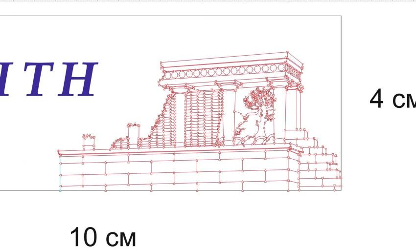

Вот еще пример того что не получается гравирнуть
А можете показать сам рисунок и то что получется в результате? Хотелось бы немного нагляднее
или просто обрисовка ( рез на малой мощности) или делать замкнутый контур

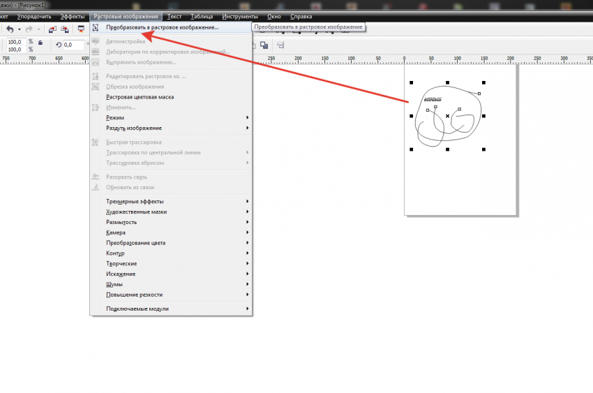

Желаете все тупо гравировать, переводите тупо все растр.))) если нет то пост выше
16 минут назад, alexander-1 сказал:
Быстрый рез при таких размерах и плотности линий думаю не реально... К сожалению не везде можно сделать замкнутый контур...
15 минут назад, 008shadow сказал:
Не то что желаю, просто вижу что это единственный способ для подобных мелких вещей... Понятия не имею как переводить нарисованное в Кореле в растровое изображение.. никогда не делал раньше... Вообще ни разу еще не гравировал растр...  иду искать в интернетах, спасибо!
8 минут назад, vallik84 сказал:
В один клик

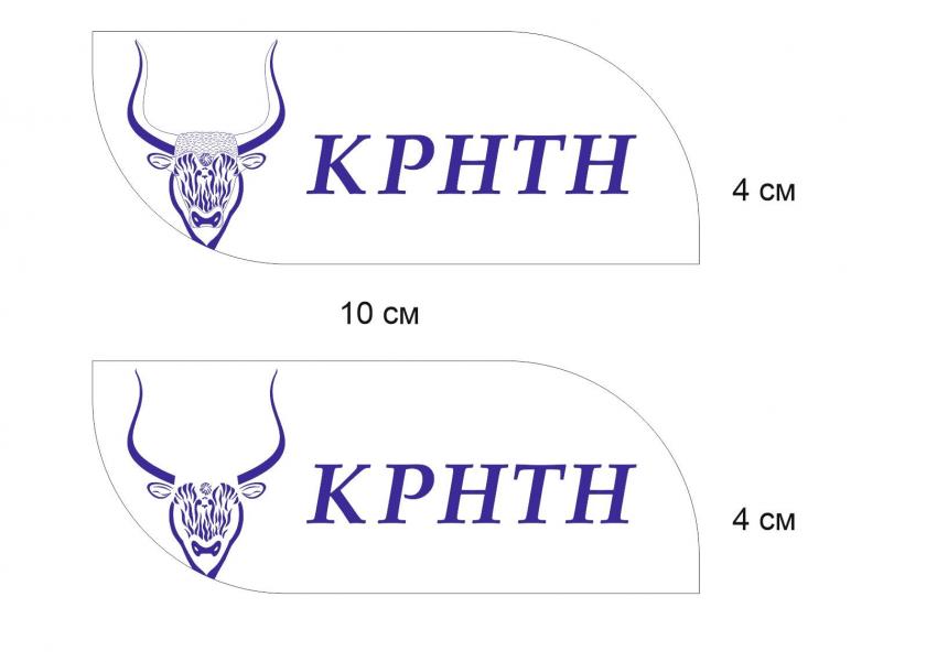

К сожалению нет у меня образца дома... но могу в кореле изобразить как примерно гравирует.
Вверху как должно, внизу то что есть...
7 минут назад, vallik84 сказал:
Гравировка будет только в замкнутом пространстве.
По тренируйтесь на кругах  и посмотрите взаимодействие, познавательно для понимая процесса. Сначала одну окружность потом 2 ,3. дальше просто пересеките окружность и по смотрите как гравирует.
скроее всего надо использовать разные слои. То есть один на гравировку другой на рисование.
