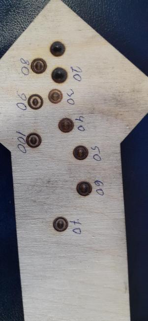

Поменял вообщем блок.Ничего не изменилось.Заметил еще вот что.Фанера лучше режеться на мощности в 20а чем на 60-70.Причем любой толщины.Режет плохо:3мм 13мм\сек.;4мм:10мм\сек,5мм-7мм\сек.Может все же лампе конец?

20210512_121950.thumb.jpg.f653debc0bb1869ba9dbea0e569f9d4d.jpgМода ват такая.Мерил на выходе из лампы.Юстировка сделана.По мощности пока не могу сказать,миллиамперметра в станке небыло,едет с алика.
  12.05.2021 в 05:24, Человек_из_Кемерова сказал:
Либо БВН слабый/дохлый, либо труба умирает.
