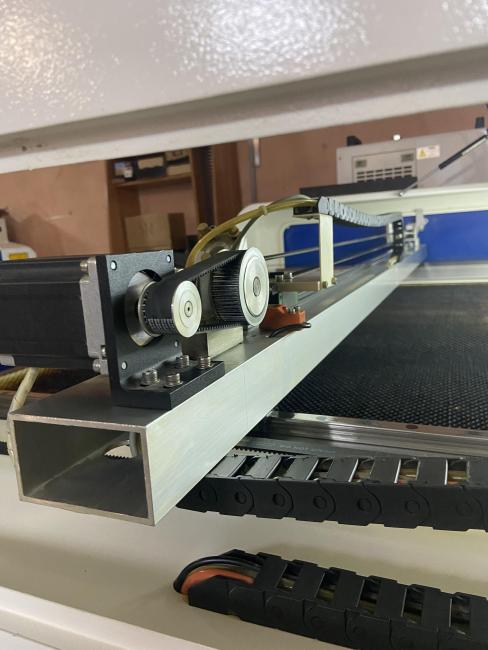

Столкнулся с проблемой смещения реза. Опишу ситуацию. Отправляю файл на резку, началась работа и спустя 20-30 мин (всегда по разному) происходит глухой щелчок или несколько щелчков (типа треск) и начинается смещение по резу примерно 1-1.5мм. Такое ощущение что в шаговом двигателе по оси у, но могу и путать. Как решить проблему? Брака на делал, время потерял и заказ горит.
Потеря шагов, проверьте механику на заедания или кабель на мигающий обрыв.

Несложно. На выключенном станке покатайте каретку (лучше отключить колодку от драйверов).
Мигающий обрыв, это обрыв кабеля внутри изоляции. Проявляется в определенных местах, замените кабель (временно) навесным монтажом.

Согласен с версией насчёт механики и кабеля.  У станка сколько уже наработка? Смещение только по X или Y то же?

Смещение только по оси у.
Наработка у станка примерно 1500 часов.

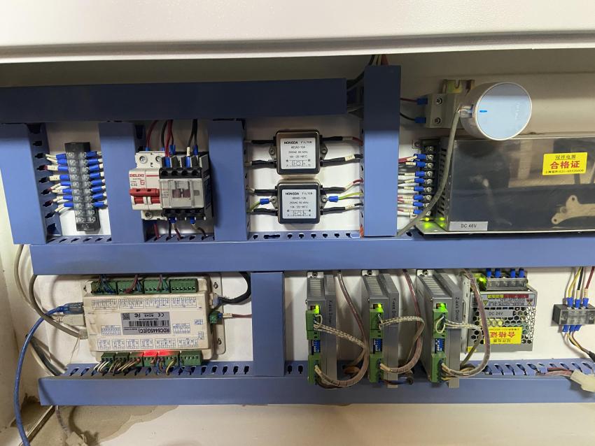

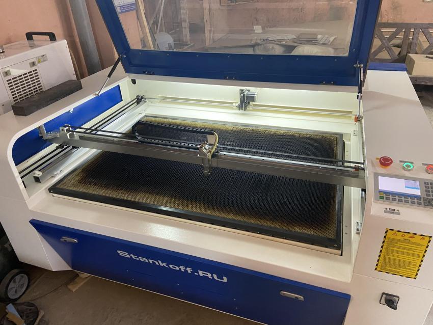

Ну, и хотелось бы по больше информации по самому станку: Управление, механика, отсек электроники с компонентами, труба и т.д., Желательно фото нормального качества и горизонтальной ориентации ... )
Шоп диагностировать геморрой, на жопу то надо посмотреть ... )

Поле 1300х900
18 минут назад, ZVER сказал:
Поле 1300х900

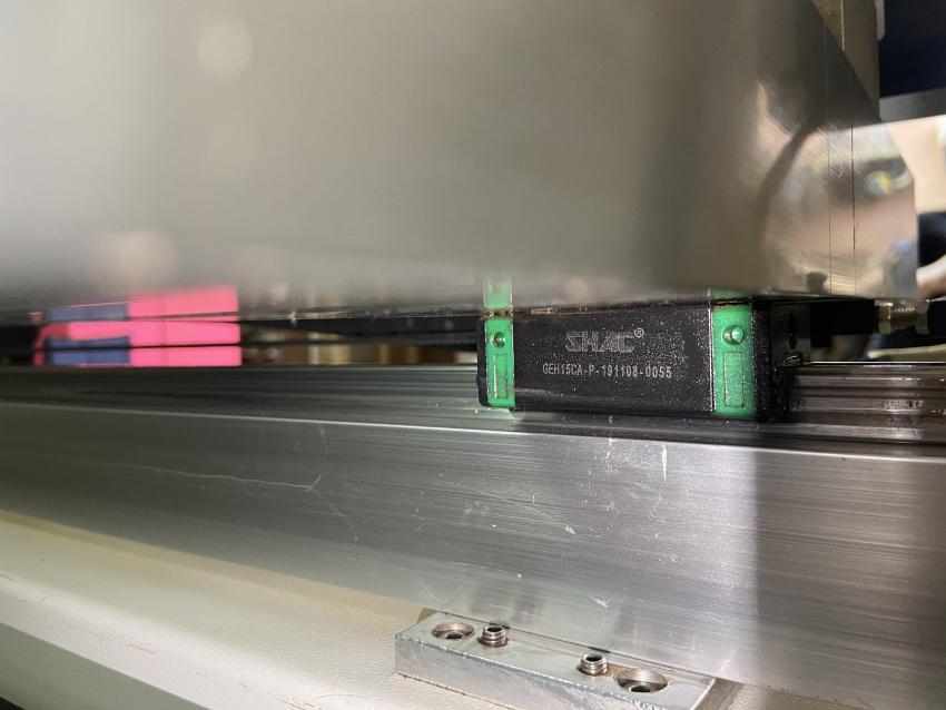

Комплектация хорошая. Смущает, как мне показалось, сухость направляющих. Когда последний раз они обслуживались/смазывались?

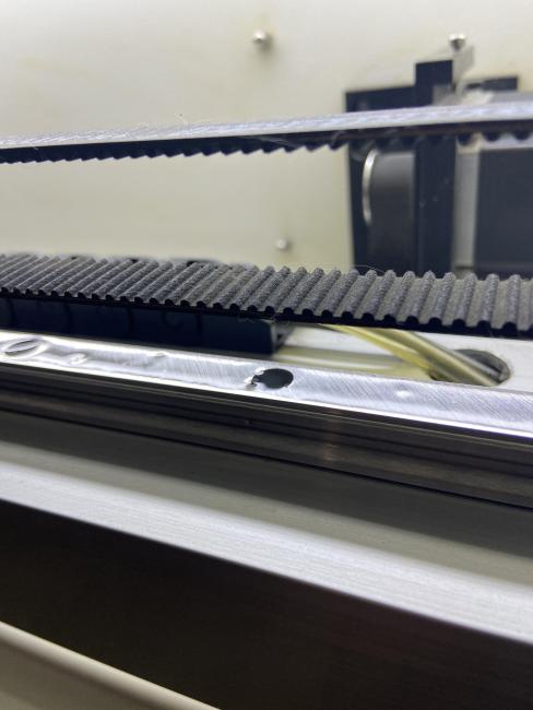

Что можно ещё проверить: Если проблема по оси Y, то там и надо искать. Сбросьте ремень с ШД по Y и покатайте портал, он должен кататься плавно, без заеданий и "перекатов" .  Если таковые имеются, то либо сухие подшипники, либо перекос подшипников.
Ну и на последок: Что говорит техподдержка компании?
16 минут назад, Dan сказал:
Смазываем в зависимости от нагрузки, по мере загрязнения производим чистку. Сейчас смазки хватает. В тех поддержку не обращался, они от меня за 400км.

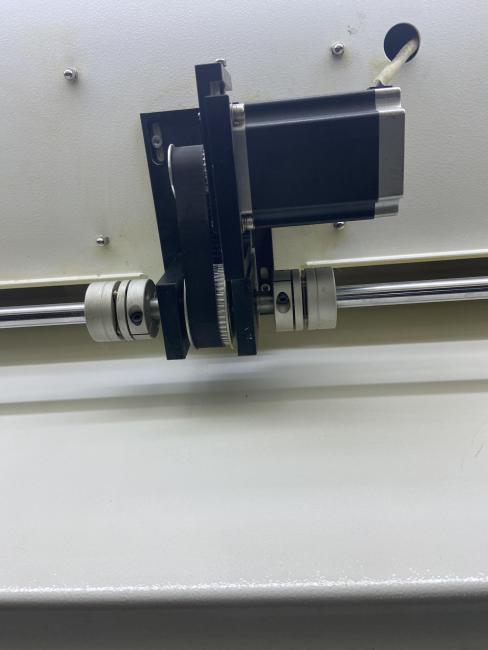

Обнаружил только что, что при перемещении портала в ручную при чуть более сильном ускорение он как буд то встаёт в распор и необходимо приложить чуть больше усилий для дальнейшего его перемещения. Видео снял по звуку слышно. Это и есть перекос?
7 минут назад, ZVER сказал:

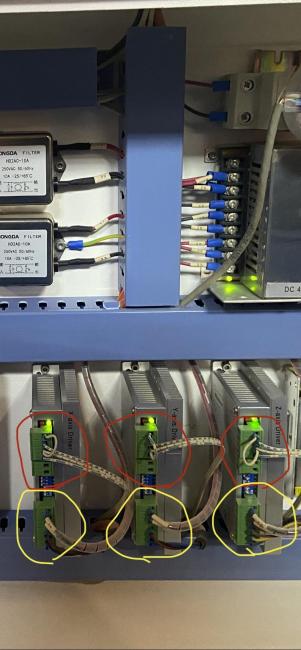

Нет. Нельзя быстро крутить ШД, подключённые к драйверам, можно спалить выходные транзисторы на драйвере, если у него нет защиты. Обязательно отключать ШД от драйвера.
Отключите ШД от драйвера и попробуйте ещё раз.

Либо есть перекос портала (либо люфты муфт или шкивов) и со временем он только усиливается, отчего со временем двигателю становиться труднее тянуть (в таких случаях как раз вкыл/выкл решает проблему, т.к. тогда ШД перестаёт удерживать ротор и портал перекашивает в другое положение).

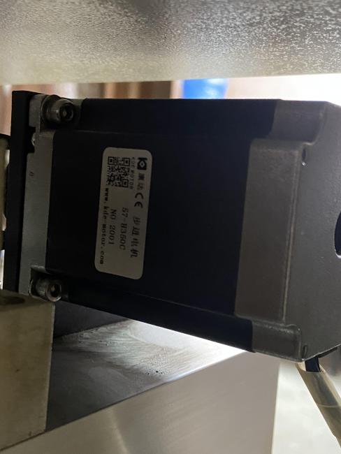

Эти штекера отключать? Достаточно красных или желтых или все отключать?
51 минуту назад, ZVER сказал:
Те, что идут на сам двигатель от драйвера. Судя по фото, это жёлтые.
1 час назад, ZVER сказал:
Судя по распиновке, как и сказал PavelK , нижние.
Но все сразу не надо дёргать, только на тех осях, что требуются.

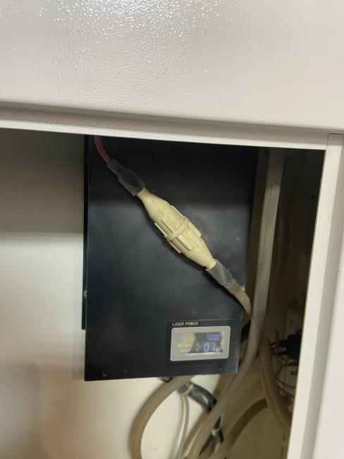

      Помогите, уже всё испробывал. При включении лазерной трубки происходит небольшое смещение шаговиков.
      Явление не постоянное, не могу определить по каким причинам это прлисходит.
      Смещение случается как при резке, так и при ручнлм нажатии на кнопку 'Пульс' на комтроллере.

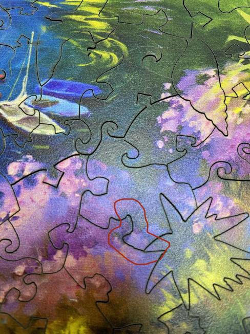

      Перестал резать. Гравировка работает, если загрузить картинку.  А вот если просто нарисовать круг - полный хаос. Смотрите фото. Также по окончанию задания не выключает трубку и на фото видно, что при возврате в точку остаётся след. Если режешь квадрат - скругляет края...
      Может глюк плк? RDS320
      Как вообще сделать сброс и восстановить параметры? Экран не рабочий
      Прошу помощи...

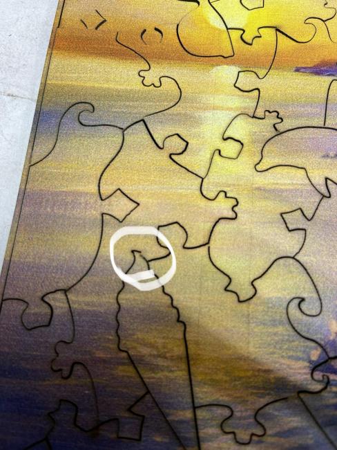

      Коллеги, доброго дня.
      Имею гравер Атом стак, работаю в Ligthburn
      Оси откалиброваны, на 50мм и Х и У отклоняются максимум на 0.01 мм
      Скорость реза 125, холостой ход 1000
      Вообще задача нарезать мозаику из МДФ, но так как увидел проблемы то тренируюсь просто гравировкой на листе бумаги.
      Гравируя достаточно сложный "узор" состоящий из закрытых фигур и линий реза не могу добиться того чтобы они "сходились"
      Изначально оба объекта были из закрытых фигур, но чтобы избежать двойных проходов в месте сопрокисновения один объект ;розовый слой) я отредактировал. Все контуры точно сходятся, не раз проверял всеми возможными методами, увеличивая как и рабочий файл, так и рисунок на "предпросмотре". Плюс редактировас с "прилипанием" к фигуре.
      В рабочем файле все сходится точь, в точь, на "предпросмотре" все тоже отлично, но на деле - беда.
      Пробовал разные варианты, разный порядок гравировки слоев, обьеденял разъединял слои, конвертировал все в "рез" и прочее.
      "Несостыковки" изменяются но не исчезают
      Исходный файл, синим закрытые фигуры
      розовым линии реза
      Все вместе, тютелька в тютельку
      Так же фото на бумаге где не сходятся линии с фигурами. Не сходится сверху и снизу, почему и делал калибровку осей, но ничего не изменилось, да и калибровка потребовалась на десятые миллиметра.
      Не могу понять куда копать, либо в "железо" и настройки управления им
      Либо в софтине чтото не так делаю, может быть есть волшебная пилюля как все эти линии замкнуть для лазера в одно целое, ибо по отдельности это все он гравирует без ошибок и окружность диаметром в 150мм он замыкает прекрасно, так что она сама выпадает из листа мдф.
      Пробовал конвертировать все "convert to cut", объединял и разъединял фигуры. "Не схождения" в итоге получаются разные (см на фото гравировки) но исчезать эти проблемы отказываются.

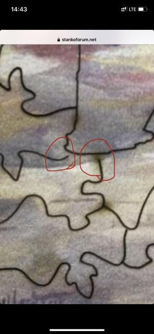

      Здравствуйте! из-за чего лазер при гравировке может внезапно начинать смещать изображение? плата М2. Настройки гравировки те же что и всегда, до этого спокойно выгравировал несколько листов на них же, а потом началось вот такое.
      Попробовали поменять софт, проверить ремни, шаговые двигатели, установить разный софт на обычном рабочем ноуте и другом ноуте, ничего не помогло, лазер всё так же уезжает внезапно при гравировке. Резка в норме.
      Пробовали так же запустить гравировку не целым листом, и не поштучно а по несколько штук в одной линии, выгравировал поочерёдно несколько линий нормально, а потом снова начал делать такое же.
      В чем может быть проблема? Умирает плата  m2?
