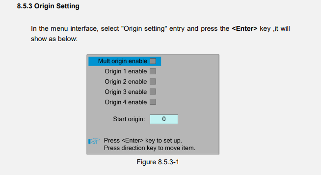

При выборе начальной точки реза, всплывает надпись : несколько якорей включены, настройка недействительна. Помогите разобраться.

Здравствуйте! Такая же беда . Вы разобрались в чем причина была
С панели станка "Origin settings" отключите "Multi origin enable".
