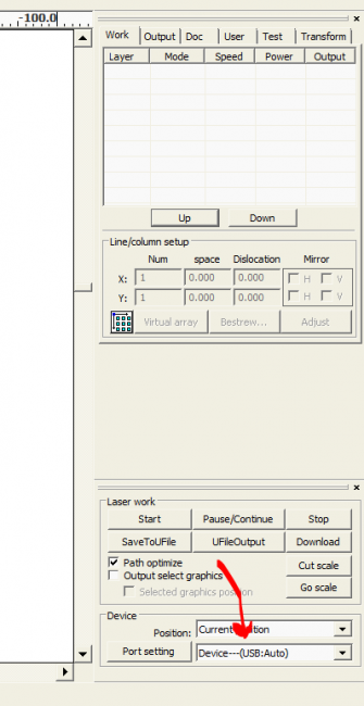

Задаю кнопкой ''Origin'' точку отчёта в одном конце поля и нажимаю кнопку ''frame'' голова уходит к концевикам и обводит контур только там, это произошло после сброса настроек, грешу на программу но не понимаю какие настройки менять((

image.thumb.png.442ac4a0bda808bd80feb875999d8054.pngверхнее значение
8 минут назад, alexander-1 сказал:
А каким образом это влияет на точку отчета?
вы попробуйте :), загрузите в станок задание, вытащите его в меню и потом обводите
12 минут назад, alexander-1 сказал:
С компа получается, а с контроллера нет(((
1 час назад, obito2313 сказал:
Доброго дня. А задание то выполнятся начинает с Origin или так же от концевиков?
Если так же от концевиков, то Вам @alexander-1 правильно указывает, что нужно выставить Position в Current Position или Anchor Point и отправить задание на станок.
Рамка должна начать обводится нормально, соответственно и задание запускаться так же.
15 часов назад, PavelK сказал:
Доброго дня.
Получилось, стоило потыкать кнопки))
