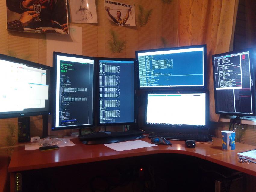

А мониторов много не бывает .. Вот, обычная домашняя обстановка, лет шесть назад так было .. )))
Кстати, тут именно процесс "взлома" softdog-а от Leetro ... ))  Символично, внезапно ..
2 часа назад, Dan сказал:
Дык, каждому своё ... Кому-то воткнуло, а кому-то и не вставило .. :D
фига себе, даже не думал , что можно повернуть монитор вертикально!
Да хоть вверх ногами поставить, разницы никакой.  Там справа ещё один моник бликует - не влез в кадр .. )
