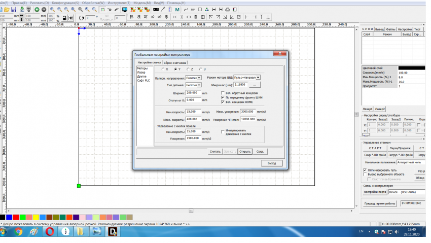

Квадрат 100 х 100 мм, вырезал идеально. Просто голова смещена на Х оси, голова у левого рельса стоит на контроллере показатель Х оси уже 200 с копейками, на середину голову двигаешь, все, уже 300 показывает, раб. поле кончилось... Как выставить правильно?
При включении координаты обнуляются?
Сами нет, уже раз 10 вкл., выкл. на оси Х все так-же

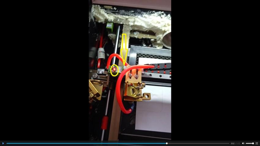

Пост №14. Голова упирается в датчик, светодиод горит.
Проверяем приходит сигнал на мать или нет.
Да горит, и на материнке горит

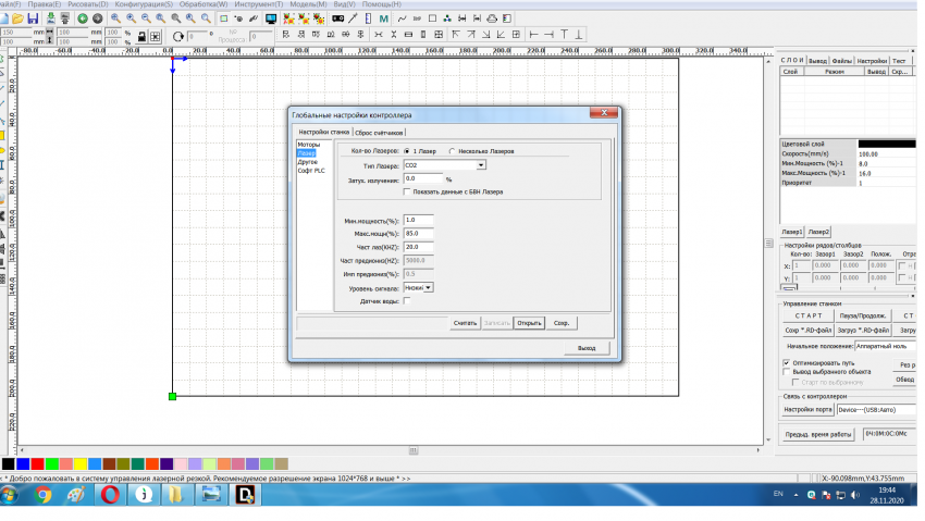

Заводские настройки покажите пожалуйста.
1 час назад, rubaxa сказал:
Эти?

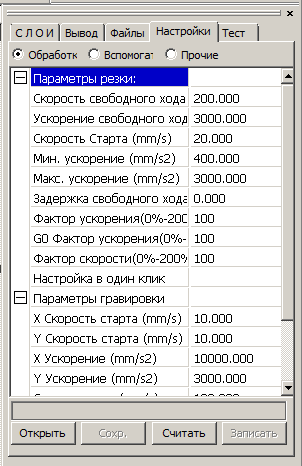

Это пока только меню. )
Проще и быстрее, да и нагляднее из RD ... )
Ясно, а алгоритм действий какой? Подвести голову влево вверх, в RD проставить на Х-се ширину поля 300 ..... Или как?
В настройках RD что менять то? Там и так стоит заданная  Х ось на 300 . Голова доезжает до середины поля и все, на дисплее на оси Х уже 300

Смотрим видео из поста 14. На 34сек слышен странный звук, либо голова уперлась либо ускорения большие.

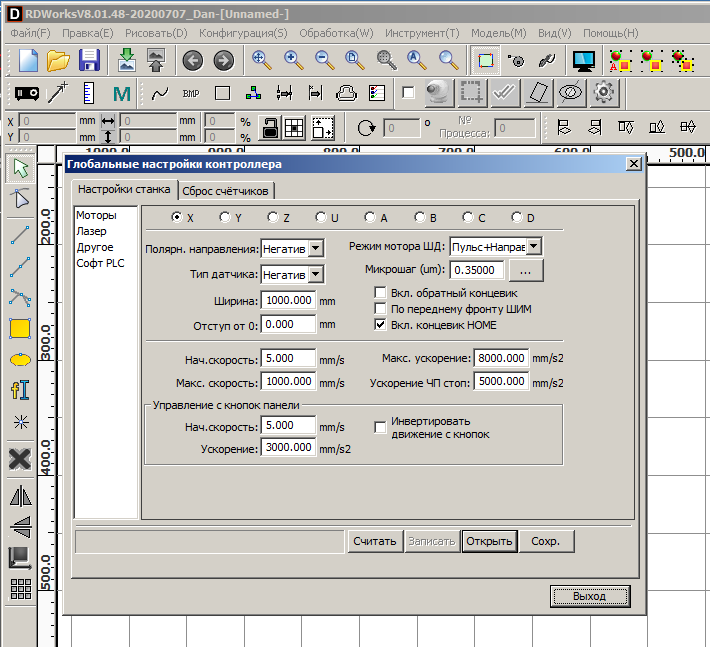

И покажите свои настройки по оси Х. Только кнопку "считать" нажать не забудьте.
1 Включение, станок находит дом.
2 Обход по периметру и голова уперлась в датчик по оси Х.
Вывод - он уже потерял шаги.

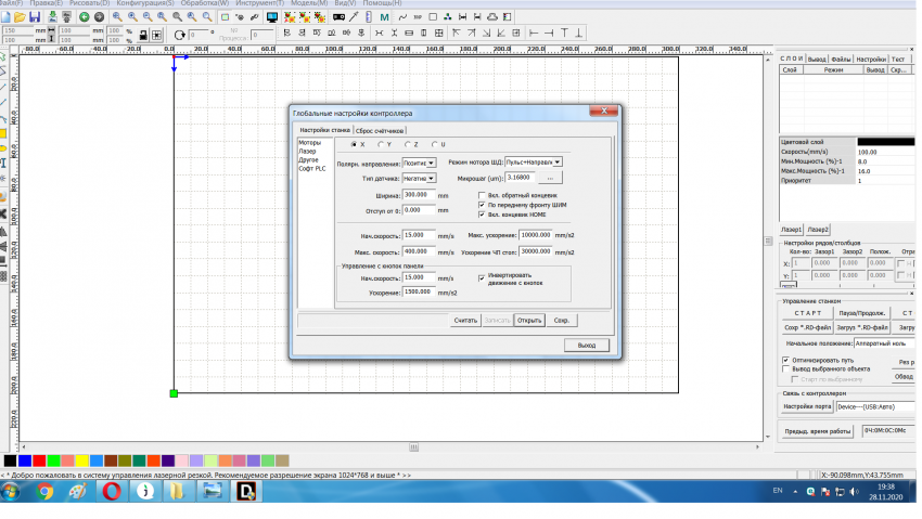

На видео не раскрыта моя проблема, с точностью реза квадрата точность идеальная, соответственно зачем шаг портить. При вкл., голова едет в дом(верхний, лев. угол), потом выезжает на середину и все, на дисплее контроллера уже 300 (раб. поле 200х300), т.е. влево стрелками двигается вправо нет. Резку делать тоже отказ, пишет "Границы превышены Работа остановлена"
Может пора настройки показать?
2 минуты назад, rubaxa сказал:
)))Енти?
Эти.  только прочитать надо.

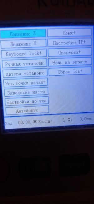

И пользовательские.
пользовательские. где их взять?
