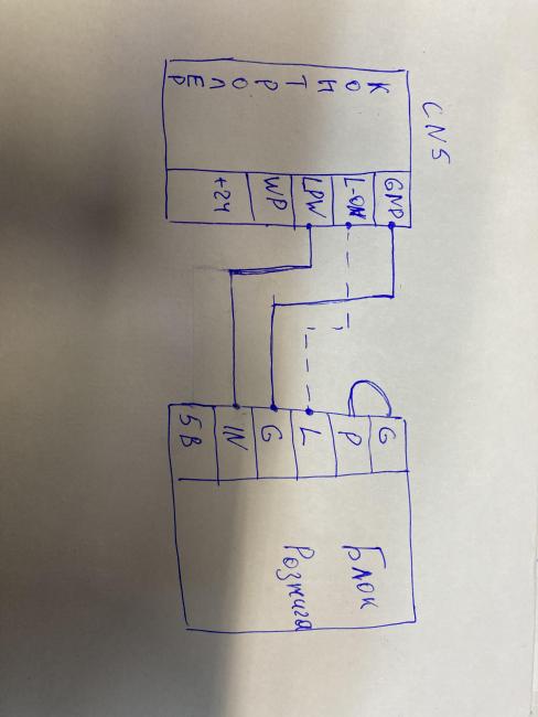

Можете схематично изобразить, как у Вас сейчас подключён блок розжига к контроллеру?
Пин WP (защита по наличию воды) куда и как подключили?
1 час назад, PavelK сказал:
Его ни как не подключал, только на блоке кинул перемычку на G и P

1 час назад, Miron906 сказал:
Ну .... если пятью вольтами ШИМ выход не убили, то повезло .. )))
45 минут назад, vasa29 сказал:
Зря Вы старикашку не слушаете.
ну почему же не слушаю, подключил как вы показали и не работает.
Когда PavelK спросил про пин WP, я что подумал может ли из-за этого не работать?
6 минут назад, Miron906 сказал:
Если перемычки нет, то не будет работать.
2 минуты назад, Miron906 сказал:
А где показали?

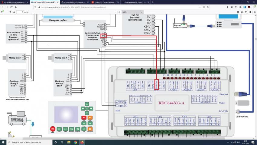

Вот схема для наглядности
17 минут назад, Dan сказал:
Хорошо, а с чем перемыкать?
23 минуты назад, vasa29 сказал:
У меня не совсем такой блок же.
В самом первом сообщении я выкладывал какой блок у меня стоит
1 час назад, vasa29 сказал:
из ваших слов я понял что нужно подключить так, верно? если да, то не работает... может еще что-то?
1 минуту назад, Miron906 сказал:
Лучше из схемы в инструкции.
А почему провод на L пунктирный?
1 минуту назад, vasa29 сказал:
Чтобы понятней было куда он идёт.

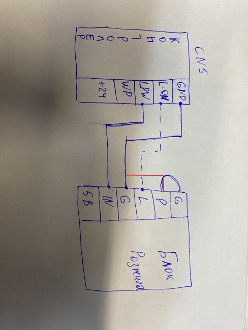

От простого к сложному:
1 Какая мощность установлена сейчас?
2 Поставьте перемычку так
3 Покажите настройки

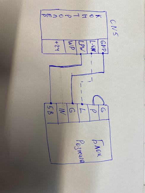

11 часов назад, Miron906 сказал:
Боюсь, если Вы действительно так подключили, то для контроллера это было фатально.
Вы 5 Вольт с блока розжига подали на выход управляющего. Есть, конечно, вероятность, что выжил, но не факт.
9 часов назад, Miron906 сказал:
Так правильно.

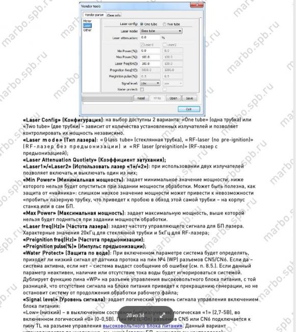

Так, хотел бы под итожить если я все подключаю согласно схеме и ничего не работает все-равно, то нужно лезть и проверять настройки, что смотреть в настройках?
На просторах ютуба нашел как подключить контроллер к ноуту через лан провод, завтра еду в гараж и пробую
Может есть какая-то настройка или галочка которая влияет на работу в самом контроллере?
Но на сколько я помню там стоит пароль, пароль rd8888?
9 минут назад, Miron906 сказал:
Да у меня  6442S.
Да, можно задействовать второй разъём, только в настройках (File -> Vendor settings, пароль rd8888) нужно включить вторую трубку, установить правильно тип. А главное - не забыть сначала считать, а потом записать настройки (кнопки read и write).
