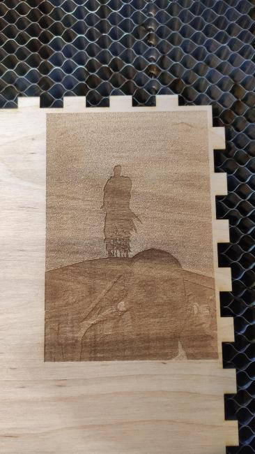

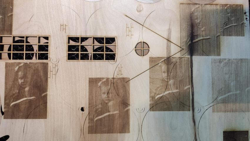

John00 0 Жалоба #9 Опубликовано: 18 января 2023 Здравствуйте! Я только начал вникать в тему гравировки. Пытаюсь гравировать фото, но результат далек от ожидаемого. Станок kimian 4040 ruida, трубка 50 Вт. Никак не могу поймать нужное соотношение настроек обработки фото в RDWorks и мощности/скорости станка. Кто что посоветует? Поделиться сообщением Ссылка на сообщение Поделиться на других сайтах
Dan 483 Жалоба #10 Опубликовано: 18 января 2023 (изменено) Фото необходимо правильно подготовить в редакторах (фотошоп или фотограф). В сети есть масса уроков, как это сделать наиболее грамотно. Основное - работа с контрастностью и контурной резкостью. Изменено 18 января 2023 пользователем Dan Поделиться сообщением Ссылка на сообщение Поделиться на других сайтах
