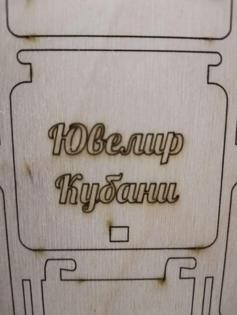

И немного не по теме остался вопрос по черчению(быстрому резу), можно ли добиться результата без нагара или как прийти к его минимуму? Например при резке достаточно хорошего обдува, при гравировке слабый обдув, а вот с черчением у меня лично результат пока не очень, хотя и линии тонкие получаются, но грязно
Можно фото? Ну а вообще - меньше мощность. Либо ставьте слабже трубку.
13 минут назад, PavelK сказал:
Можно фото?
Изменено пользователем markovki
Глубокое черчение. По-моему отшлифовать проще и быстрее.

Так и делаем, но неужели нельзя никак минимизировать?
На W2 стоит 7 минимальная и 11 максимальная мощность. Даже не знаю куда менее глубокое черчение делать, если минимальную мощность выставить 6,5 - то луч уже отсутствует от точки начала кривой и появляется по мере увеличения мощности. Конечно результат на фото так себе и если фокусное расстояние нормальное, то несомненно чище, но шкурить всё равно надо. Я так понимаю, от шкурки никто не уходит при подобных изделиях?! И попутно, чем лучше по-простому шкурить? Пользуемся орбиталкой, но может та же ленточная будет лучше? Вышкуриваем почти до фанатизма, чтобы никакой гари не оставалось :)

Да, буду думать в эту сторону, но если и после черчения трубкой меньшей мощности надо шкурить, то не вижу особой разницы
58 минут назад, markovki сказал:
Вообще, надо. Лазер ведь это термическая обработка, так что продукты горения так и так будут. Попробуйте уменьшить обдув разве что почти до минимума.
