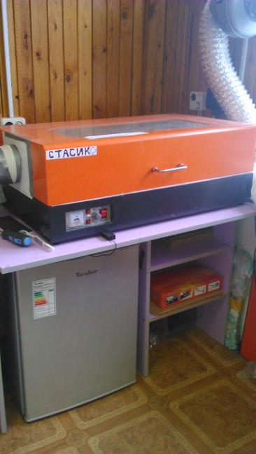

У меня трубка тоже на 40, я купил маленький б/у холодильник и поставил там контейнер, трубки вывел наружу и медную спираль запихал в морозильник. Летом хватает на 3-5 часов работы (гравировка). Если интересно пиши, скину фотки.

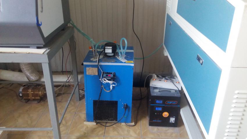

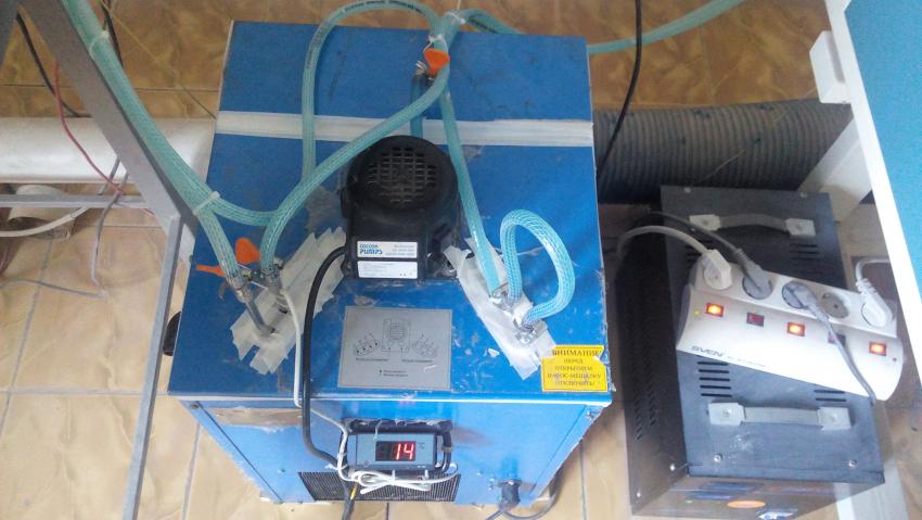

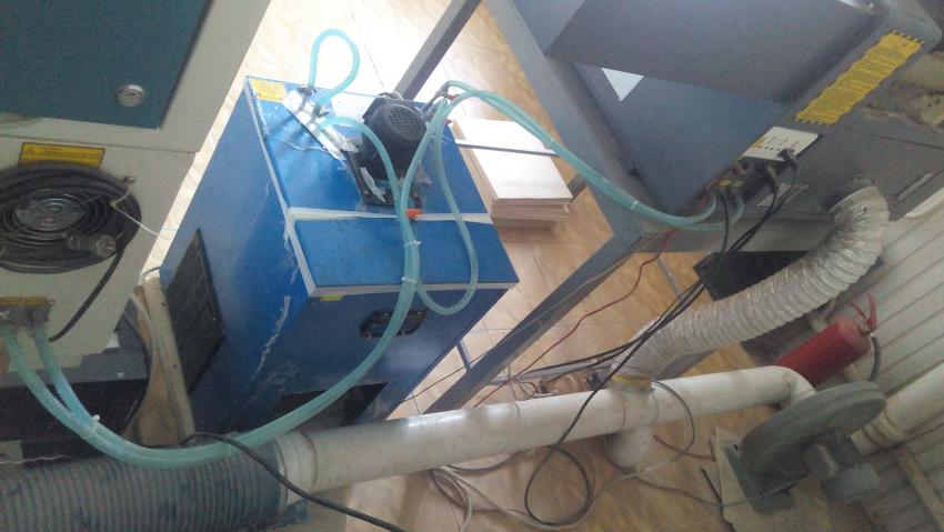

Охлаждаю лазерные станки (сразу два) одним пивным охладителем Тайфун 90 Новый стоит 25 тыс. руб. Б/у в хорошем состоянии можно купить за 9-15 тыс. Я купил за 12 тыс. в идеальном состоянии.
Подключение последовательное. Работают в 3 смены примерно 22-23 часа в сутки.
Работает на "1" режиме из семи, то есть на самой малой мощности. Вода выше 14 градусов не поднимается. Иными словами, выше температуру я сделать не могу в принципе. Конечно можно заморочится, установить термостат и пр. Но зачем? Трубка не потеет, работает и так хорошо.
То есть можно купить и послабее охладитель, то есть подешевле.
Из доработок этого охладителя сделал следующее:
- выкинул один контур. Охладитель был четырех контурный, но он абсолютно не нужен, поэтому от одного избавился
- добавил термометр.Вытащил его из чиллера CW 3000, который после этого выкинул. Больше ничего полезного в этом чиллере нет :)
В итоге при такой нагрузке вода держится на одном уровне плюс-минус один градус. Вопрос: ну и нахера нужен чиллер за 60 тысяч рублей???  :)

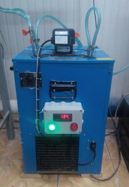

Так как за станками работаю не сам лично, для меня принципиально автоматическое выключение станков в случае перегрева лампы, так как на добросовестность работников полагаться не особо бы хотелось..  Озадачившись этой проблемой нашел блок, который ставят на холодильные витрины и установки - он автоматически их включает/выключает при достижении определенной температуры. Хочу запитать его на помну, чтобы при достижении воды 20 градусов она отключалась и соответственно луч уже зажигаться не будет. Сегодня установим его - напишу подробнее. Такой блок стоит в районе 2 тыс. руб. Мне по случаю обошелся в 800.

Ну вот, собственно говоря, установили блок. При повышении температуры выше 20 градусов отключается помпа и луч не зажигается. Как только ниже упала - автоматически включается :)

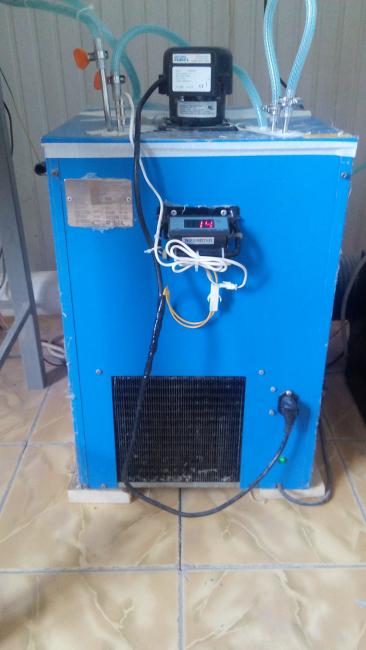

и вот мои 5 копеек, купил пивной охладитель

@Arcona вопрос.
Зачем вообще пивные контуры задействовали?
У меня уже год трудится такой же охладитель, охлажденную жидкость берет напрямую из бака, пивные контуры выкинул нафиг. Только мне на +14 стандартным терморегулятором не удалось его настроить, купил электронный.
Пока не было электронного терморегулятора и температура жидкости опускалась ниже +10, я использовал примитивные теплообменник. Охладитель только охлаждал свой бак с водой, а рядом стоя контейнер для воды и помпой (то что пришло со станком). Вода из контейнера шла на станок, а на обратке проходила через контур охлаждения для пива. Термометр стоял на погружной помпе в контейнере в районе входа воды ( замер температуры был как раз на подаче в станок). В итоге, температура всегда была ровненькая +12 +14, но выход на режим занимал минут 20. Это временная схема работала до установки электронного терморегулятора.
По данной схеме было подключено 2 станка у каждого был свой контейнер и своя помпа, общее охлаждение было одним пивным охладителем.
У Вас @Arcona охлаждение станков последовательное, следственно  второй станок по ходу движения воды работает с некоторым перегревом, и вы точно не можете поддержать в нем тепловой режим.
Так же из практики было замечено, не стоит сразу выключать охлаждение станка после резки, т.к. после резки трубка еще до конца не остывает, и требуется 2-3 минуты до полного охлаждения.
@Автор В принципе можно было бы и напрямую не через контуры пускать.
3 часа назад, Автор сказал:
Разница в выходной и входной температуре 1 - 1.5 градусов. Замер температуры воды идет при входе воды поле прохода через лампы, так что перегрева быть не может по определению. И конечно же охладитель не выключаем сразу после резки. Выше 15 пока не поднималась, хотя тут действительно, нужно над проблемой остановки потока после 20 градусов подумать.
