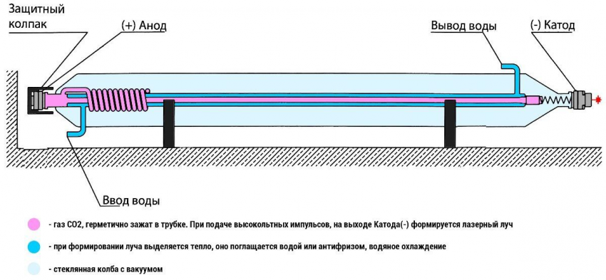

Теперь про обдув трубки
Из картинки видно где находится рубашка охлаждения.
1. Как известно роса выпадает на границе раздела сред при достижении необходимой разницы температур. Обдувая теплым и влажным воздухом вы сокращаете время контакта (пытаетесь не дать воздуху остыть до точи росы) и многократно увеличиваете объем. По идее надо ограничить воздухообмен и осушать воздух в отсеке с трубкой. Например с помощью силикагеля.
Колба отделена от рубашки охлаждения средой с давлением в несколько торр. Теплопередача в такой среде крайне затруднена и охлаждение будет происходить в точках контакта.
2. Даже если вам удалось охладить рубашку (лучи поно... ой холода) и на ней выступила роса, на что это повлияет?
3. Единственное слабое место это выходное полупрозрачное зеркало (при охлаждении от одного источника). Так не разумнее перестать бороться с природой и выделить охлаждение зеркала в отдельный контур?
Я бы рассматривал обдув как выравнивание температур воздуха и тончайшего слоя материала колбы, что загоняет точку росы(место точки росы, не температуру) под этот слой, где, собственно, нет влажности в принципе.
Возможно, осталось понять зачем?
