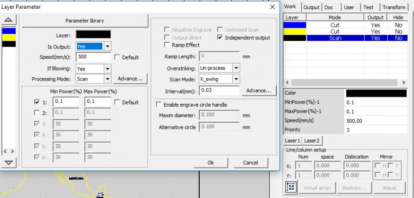

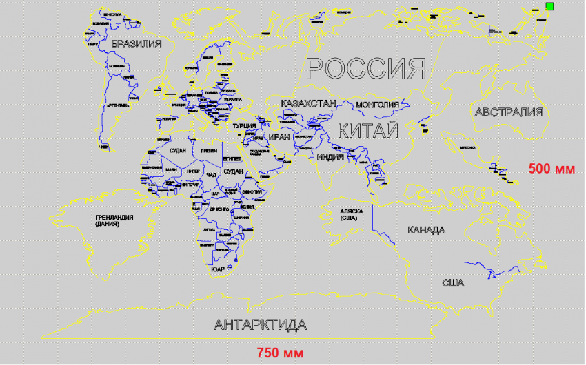

Здравствуйте. Делаю карту мира, на гравировку надписей уходит 6 часов работы лазера. Параметры гравировки скорость 500 мм/с, мощность 0.1, интервал 0.3 мм (см.картинки)
Что я делаю не так? Можно сократить время гравировки надписей хотя бы в два раза? Или это нормально что так долго гравирует?
Саму карту рисовал в AutoCAD, но почему-то при открытии в RDWorks шрифты не открылись, в итоге переподписывал названия стран заново уже в RDWorks.
интервал на картинке не 0,3 а 0,03
так что это нормально что так долго гравирует
если поставите 0,3 в 10 раз бастрее будет гравироваь
Про 0.3 вместо 0.03 помогло, выставил все шрифты размером выше 2 на интервал 0.3 и вырезал карту за 45 минут. Спасибо!
