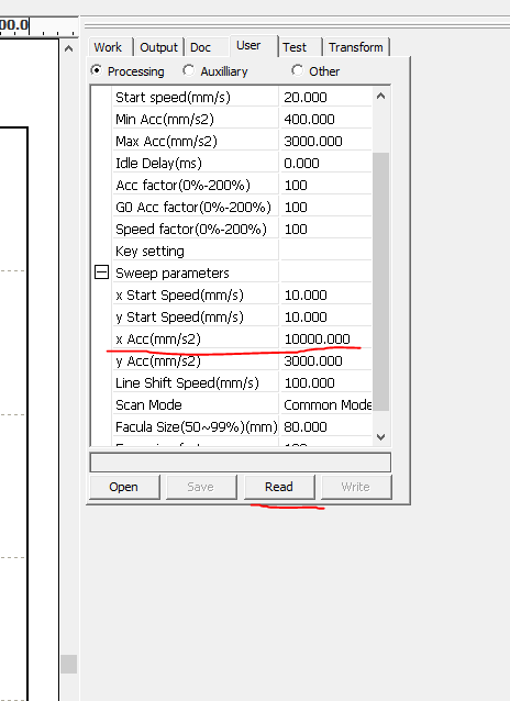

Доброго дня. Контроллер какой? Ruida? Управляющая программа RDWorks 8 версии?
Ну тогда можно справа в панельке вкладка "User" (если нет, то в верхней менюшке "View" -> "System Work Plat" ),  нажимаете кнопку "Read"
 в свитке "sweep parameters", параметр "x acc"  (для оси X) , выставляете больше значение.
Нажимаете кнопку "Write"

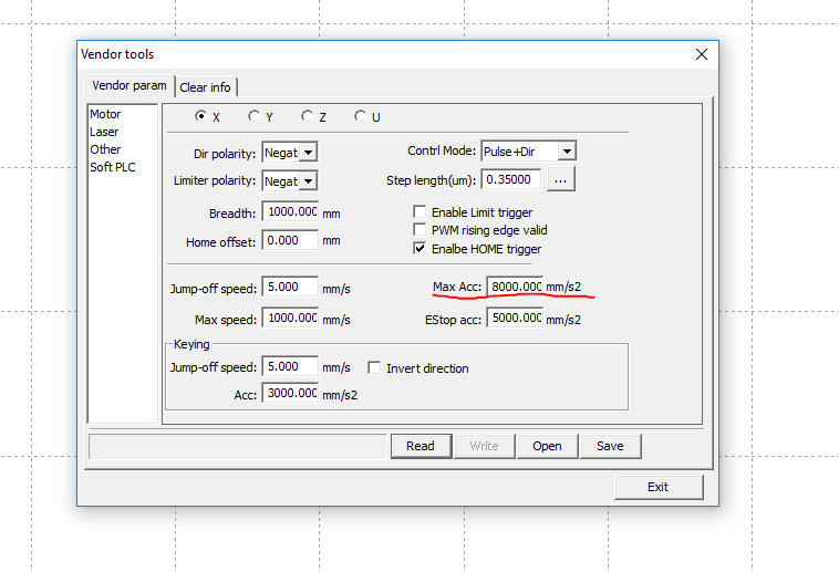

Возможно, придётся изменить настройки ускорения самой оси:
В верхней менюшке "File"->"vendor settings", пароль "RD8888"
Жмёте "Read", выбираете нужную ось (предполагаю, что гравировка идёт по "X") и увеличиваете параметр "Max Acc".
Потом кнопку "Write" нажать не забудьте.
